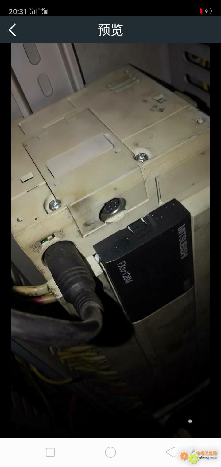

三菱FX3u-128m plc程序怎么上传到电脑里,有两个圆形插口那个是上传程序插口,下面那个插口是连接触摸屏,上面没有用,哪位师傅知道指教一下。

两个都可以,本来本体有一个的,你这是又扩展了一个同样的口。

1、两个圆头都可以作为程序上传或者下载使用,但是只能使用其中一个,不能同时使用两个,如果同时使用两个,那么程序会被部分破坏。
2、上面的圆头不能设定其他通讯参数,否则无法作为与编程软件通讯使用。
3、将编程电缆SC-09链接到其中一个圆头,然后打开你的编程软件。
Good Luck~

自带的只要PLC是好的就可以连接上,扩展的那个如果通讯参数设置不一样了,就与电脑连不上;
所以建议用下面自带的连电脑;

想插拔方便可以加FX3U-USB-BD,转换出USB接口,从FX3GA、FX3SA开始自带USB口了;
