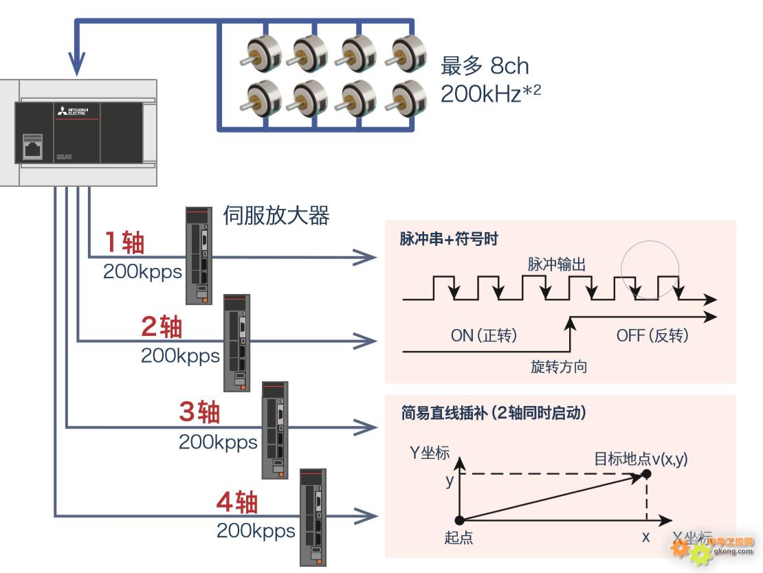

FX5U/FX5UC CPU模块中内置了定位功能。可使用高速脉冲输入输出模块和简单运动模块进行复杂的多轴、插补控制。
支持20us高速启动的内置定位(200kpps、内置4轴)
FX5U/5UC CPU模块中内置的定位功能,搭载了8ch高速脉冲输入的高速计数功能和4轴脉冲输出。
除了之前的中断停止运行和可变速运行功能外,还追加了新的功能,使得内置定位功能的使用更为简便。

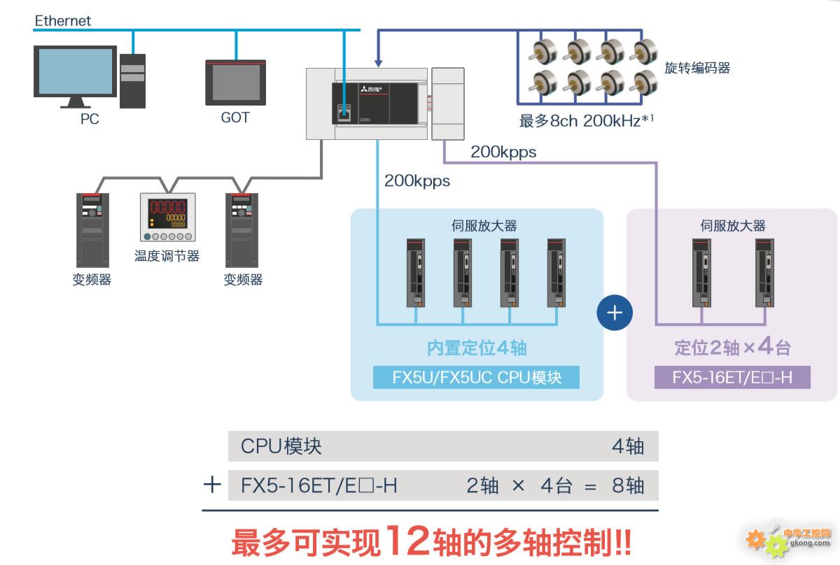

通过CPU模块和高速脉冲输入输出模块实现更合适的多轴控制
高速脉冲输入输出模块 FX5-16ET/ES-H NEW,FX5-16ET/ESS-H NEW。

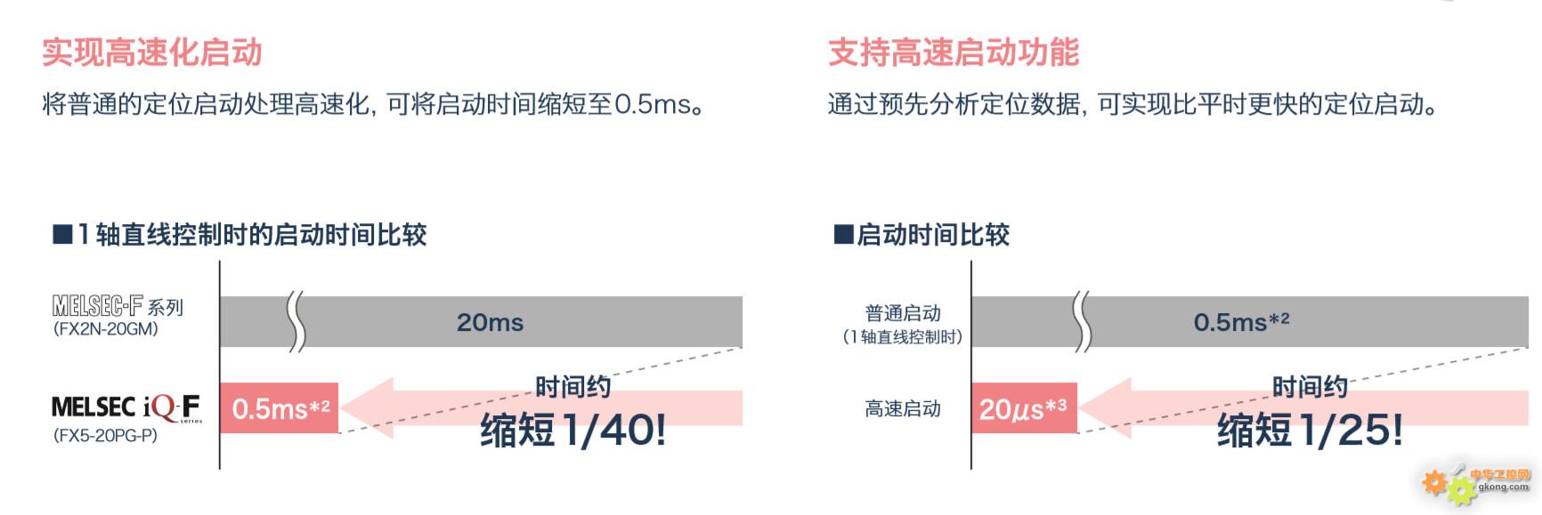

通过高速化启动可更自由地实现2轴控制!
2轴脉冲串定位模块 FX5-20PG-P NEW
1:仅FX5U-32M、FX5UC-32M时为6ch 200kHz+2ch 10kHz。
2:1轴直线控制、1轴速度控制时。关于其他控制,请查看手册。
3:根据外部指令信号启动时。根据定位启动信号的启动为30us。

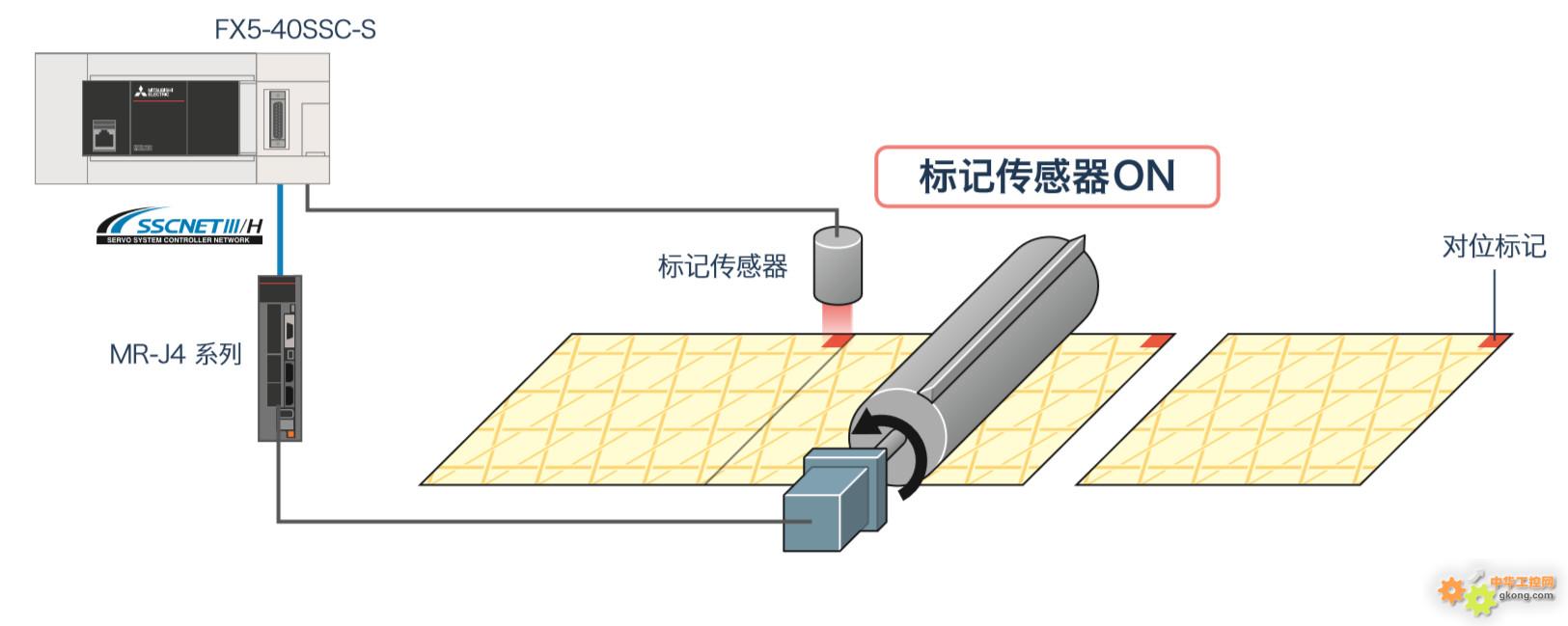

标记检测功能
通过工件上的标记的输入,可修正刀具轴的偏差,可以保持在固定的位置切割工件。

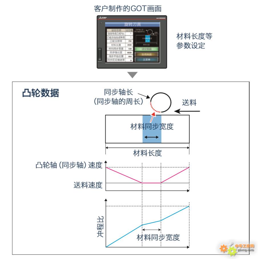

凸轮数据自动生成
以前难以创建的旋转切刀凸轮数据,现在只要输入薄板长度、同步宽度、凸轮分辨率等即可轻松地自动生成。此外,将凸轮数据保存在凸轮存储区时,电源OFF后仍可继续使用上一次的凸轮数据,因此能够缩短系统的启动时间,实现多品种生产。

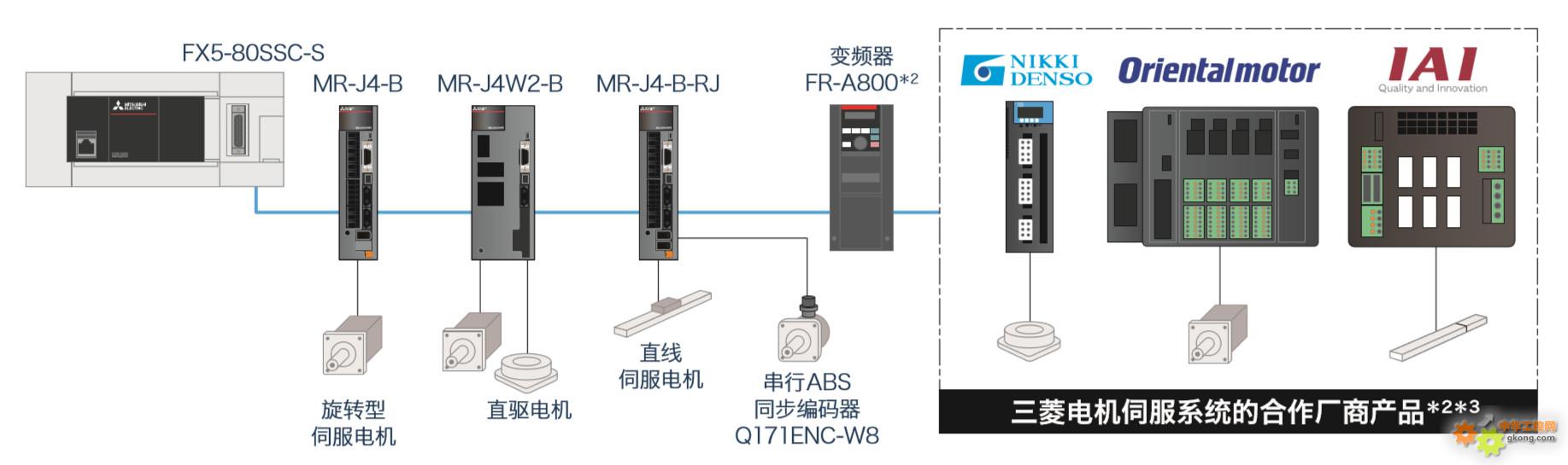

各种驱动设备
除了旋转型伺服电机外,还可连接直线伺服电机、直驱电机、变频器FR-A800系列、合作制造的设备等。

发表于:2020/5/7 22:05:11
也就是说,不管你什么扩展,反正最多就是支持12轴?
搞野心事业总是有风险的,当无路可退时,最明智的选择是想办法前进~~
38969
fumz78 版主
文章数:17153
年度积分:68
历史总积分:38969
注册时间:2006/10/8
2017春节活动(二)
2016国庆活动(二)
08年最佳博客奖
发表于:2020/5/7 22:09:03
以下是引用chi1225在2020/5/7 22:05:11的发言:
不是的,主机4轴,加FX5-16ET/ES-H两轴模块,这模块一个系统中最多加4个。这样加起来是12轴。
FX5U主机还可以加其它模块用于定位,还可以控制更多轴。
