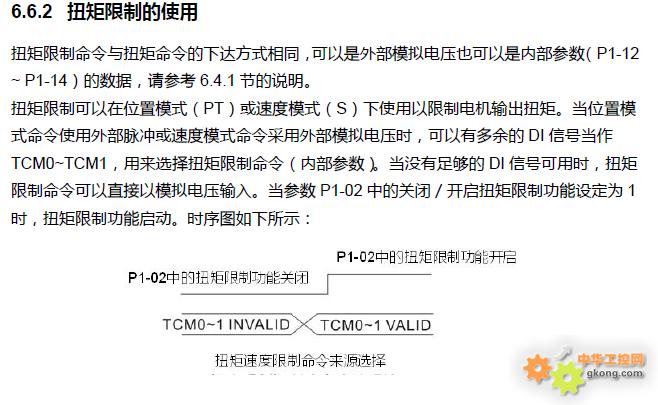

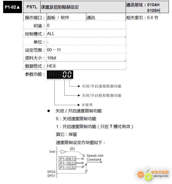

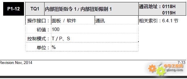

伺服驱动器有个参数:开启扭矩限制,例如台达B2系列
不管你使用速度模式还是位置模式,都可以开启扭矩限制,曾经试过扭矩限制设为5,用手都可以很轻松地捏住伺服电机轴停止
