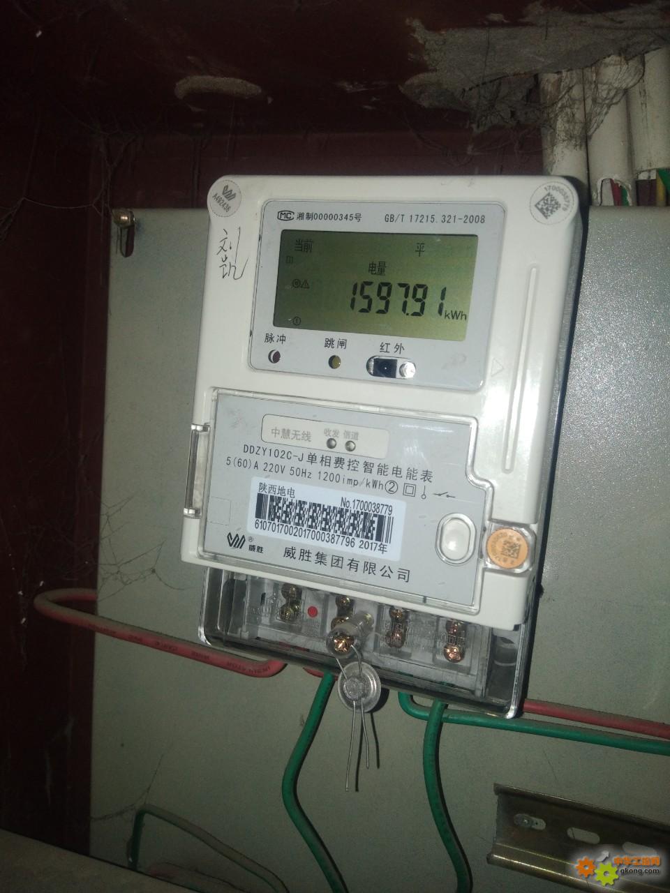

一户人家卫生间和厨房安装小电宝,一共4kw,用一年后断路器老是跳闸,请很多电工处理没有结果,因为有时跳,有时用一天也不跳,电工检查线路正常,把小电宝售后维修找了处理2次也没有结果

断路器是漏电调还是过载短路跳,这个要分清楚,不是漏电跳果断先换大一个型号的断路器……

没有其他电器?闸多大的?计算一下就找出原因的

4kw单相电源,额定电流大约18A左右,如果配电箱的断路器时16A的,可能会刚开始还行,用了一段时间就不行了,前段时间刚处理了一起类似的问题。以上仅供参考。

先换一个开关试试吧。

如果不是漏电保护动作,也觉得可以换开关试;是漏电保护动作的话,可以检查绝缘是否良好,未发现问题亦可换开关试。

用了一年断路器先换个试试比较好处理

我也认为是断路器可能有问题.

这种情况如果线路没什么明显的问题就先换个断路器试试

都说是漏保或断路器可能有问题,那楼主为什么只贴张费控表的图片上来?估计答案很可能与此图有关。
