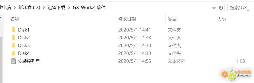

下载回来,我点了“Disk1”里面的setup安装文件,软件安装好了。
一切正常。
只是不清楚其余的 Disk2 , Disk3 , Disk4 还需要另外安装吗?
我看了,里面也有“setup”可执行文件。

其它的可以不用安装。

发表于:2020/5/1 17:29:18
qdppo
在
2020/5/1 15:06:01
一切正常。
需要中文帮助就要执行Disk2里的setup来安装。

发表于:2020/5/1 17:58:14
另外盘中是帮助手册,以及数据记录用到的软件。

发表于:2020/5/1 18:15:50
好像后面还有一个东西要装,记不清了
