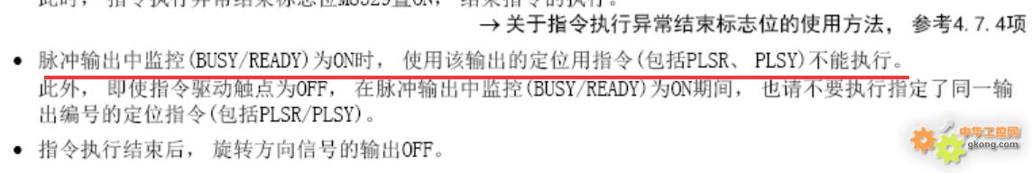

三菱FX3U脉冲指令plsv和drvi可以同时控制吗?也就是说plsv在输出过程中我可以用drvi控制电机超前或滞后吗?我见过别人用plc实现这个功能,但是我不知道怎么控制的。有没有大师做过这样的控制,能分享下是怎么做到的吗?

两个指令如果是对应同一个输出口,不能同时执行的。

对同一脉冲口不可能同时工作的;

我的理解,这种控制是加了反馈的,先用drvi,如果实际与设定不对,然后用plsv补数。这两个指令不能同时接通使用,但可以分开单独用。

三菱FX系列的用户手册 定位控制篇中说明:
