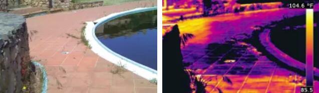

意大利撒丁岛上某度假公寓的管理员注意到游泳池正在漏水,而且非常严重。该游泳池每天漏水几乎达19,000公升,因此必须在大批游客到来之前,尽快修复这个问题。
FLIR热像仪调查泳池漏水情况
为了更好地解决问题,管理员雇用了红外热像仪顾问——撒丁岛Termografia Express顾问公司的Fabrizio Contino。“我们怀疑漏水的地方在自动清洗游泳池(功能为不断抽出污泥和碎屑)的管道内,但是这些60厘米宽的管道位于游泳池的周围,所以找到管道确切的漏水之处迫在眉睫” 。
选择热成像调查的原因
找出漏水之处的常规方法是凿开游泳池周围的人行道并挖出污泥管,但是这并非理想的做法。如果使用该方法,将花费太多时间;而且,修复期间,入住度假公寓的房客也不能进入游泳池。“这就是我们选择对游泳池周围环境实施热成像调查的原因。”

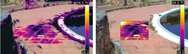

初步调查并未发现足够的决定性漏水迹象,因此Contino进一步采取措施。他堵住游泳池清洗系统的喷嘴,从而为管道中的水增压。“人行道因阳光照射温度逐渐升高,我们怀疑在漏水的地方会使人行道降温。因此,等到两小时之后,我们再次进行调查,查看两者之间的不同之处。正如我们想的一样,第二次调查过程中的可疑区域,在热图像中看似更冷一些。因此可以说我们把太阳用作红外光源。”
准确找到漏水点
Contino派维修工人到这两个现场,以便他们能凿开可疑区域的人行道并挖出管道。“这表明那些地方的某些管道破裂或破损。这证实了热成像调查的结果。也非常清楚地表明了此方法可准确定位问题所在。”
