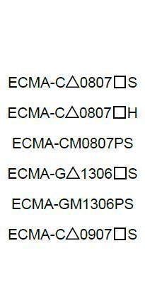

说明书翻了半天也没能找到相关的参数,没有关于功率匹配的参数,求教大事们怎么匹配同系列B2,750w伺服带100w电机

需要开启隐藏参数修改机种码。

哪有这样配的; 你以为是变频器;
750W驱动器可以配的电机如下:

伺服驱动器和伺服电机必须一对一才可以的。
