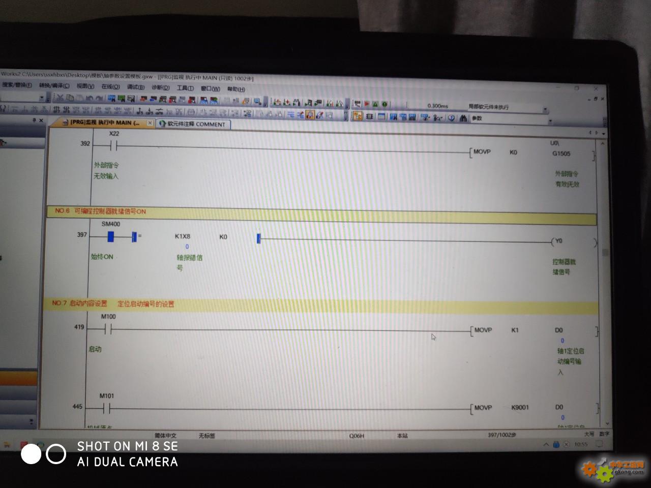

PLC程序中就绪信号Y0不置位的问题怎么查找处理呢

Y0这个地址是对应特殊模块?什么型号的模块,模块上有没有报错。

y0前面的条件都满足了,不动作?

对应的程序发上来,让版主帮你分析分析表情表情

定位模块的Y0,需要PLC编程输出的,不是模块准备就绪自己ON哦

定位模块没有报错,就是程序里面这个Y0就绪信号不置位,不知道是参数设置哪里错了还是哪里有问题

把整个程序清除格式化下,设置最简单的参数,然后单独写一句LD SM400,OUT Y0试下。

1、是否双线圈输出?
2、是否写到步进顺控指令,但是步进顺控指令没有执行?
