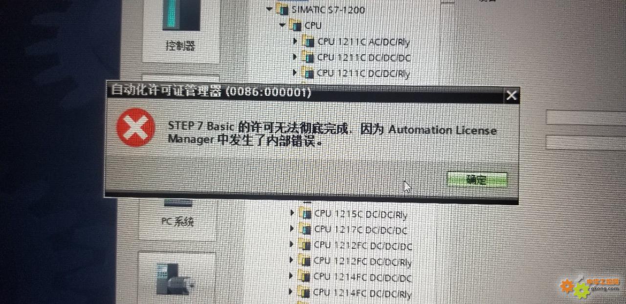

西门子博图v14安装好了提示内部错误,哪位大神指点一下。谢谢。

重新安装一下alm,或者看看服务启动没有?
再装授权.

我的一台电脑也是,有时候用着用着就会跳处这个画面。

假授权有时也会出现此弹窗。。。

以管理员身份运行就好了,谢谢大家相互学习
