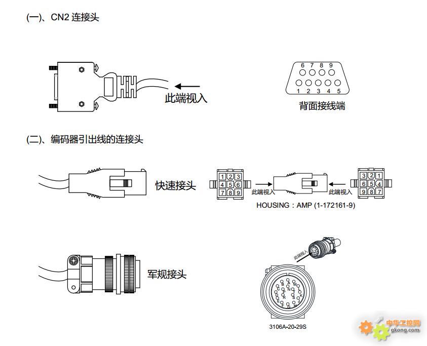

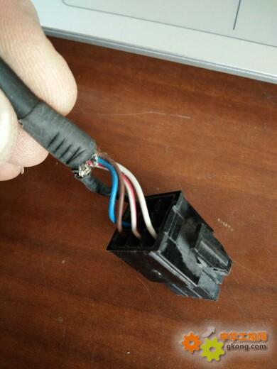

台达B2说明书中线的颜色和我电机的颜色怎么不一样要怎么接才行。有大湿知道吗

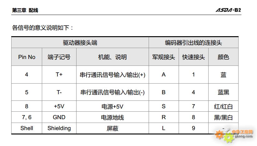

这个可以自己照着说明书进行修改就行了,

按说明书接
