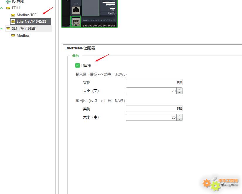

最近论坛里树莓派火了,听了公开课以后感觉codesys功能还是很多的,当然树莓派也挺强大的,之前拿来挖矿看来是大材小用了,所以安装公开课的方法我尝试了下EIP通讯,手上刚好有一台M221的PLC,于是,尝试了下EIP通讯控制。
首先电脑上装好codesys软件和树莓派的开发包,然后通过软件在树莓派中安装好codesys runtime的安装包,方法公开课中已经有了,课件估计论坛里也有,这里就不在赘述了,主要讲下如何通讯吧。

3、在EIP适配器中启用输入输出区

OK,这样一个基本的EIP通讯就成功了,希望大家多多评论,以后我再试下modbus tcp以及TCP/IP协议。
