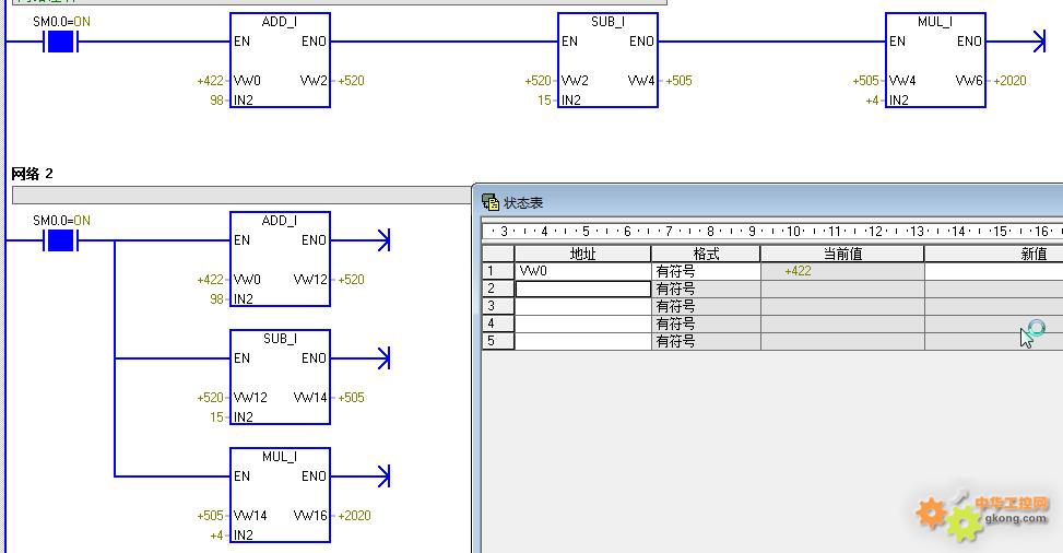

PLC程序横着写竖着写有什么区别

对于你这段程序来说,没区别

你这段程序,在数据准确的情况下,结果一样

CPU扫描先后的区别

CPU扫描先后的区别
你告诉我哪个先,哪个后?

横着写,前面出错后面就不执行了吧,比如除法除于零

从左到右,从上到下。

区别倒是没区别,不过横着写如果指令执行出错,ENO无输出的情况下,后面的指令不执行,有可能会导致不可预料的结果

横着写,后面运算指令的执行要有前面运算指令执行完成后EN0端能流支持,前面出错,没有ENO端能流,后面指令不可能执行。
竖着写,三个运算指令从上到下会依次执行。

梯形图贴近继电器接线的表现形式,不能以理解继电器接线的方式理解梯形图
