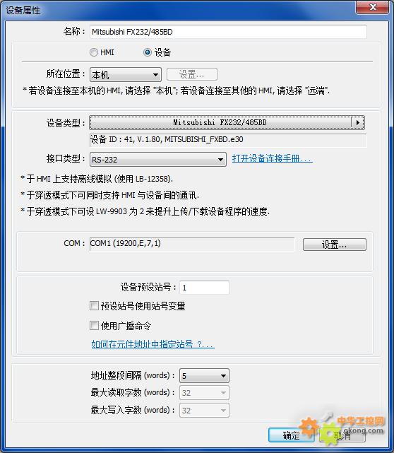

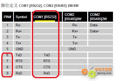

发表于:2020/4/21 17:39:57
FX3U-232-BD引脚对应与上图端口连接,波特率好像要改成9600,看说明书。最好联系维纶客服咨询一下。

线要按对应的针脚接起来;PLC不需要编程,但扩展的通讯板通讯参数需要设定一下;

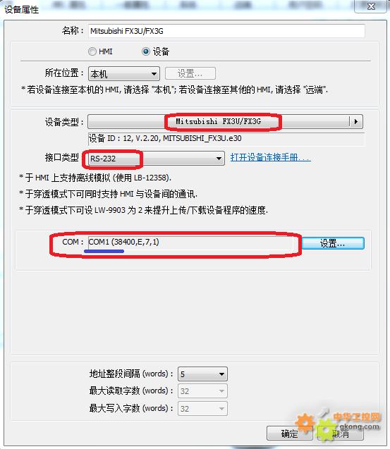

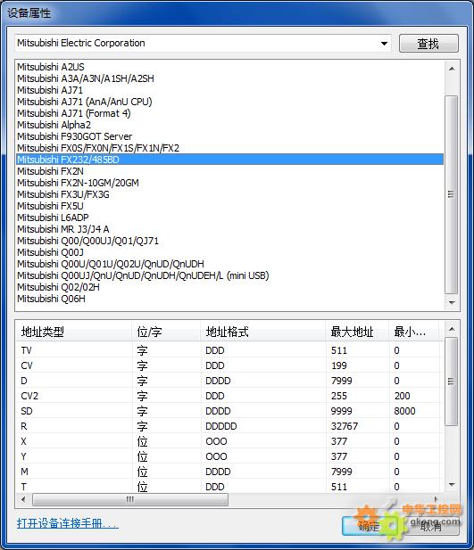

发表于:2020/4/21 19:02:51
以下是引用711022027在2020/4/21 17:39:57的发言:
设备选择FX232/485BD才对,232BD/485BD输出专用协议,你选的设备是输出编程口协议的

发表于:2020/4/22 9:36:16
以下是引用guanyumou在2020/4/21 19:02:51的发言:
看到4楼这个想起之前用过加个232BD板也可以跟电脑通讯,因为那个422口要连触摸屏,就装个232板给电脑编程用,这样的使用PLC参数是不需要做任何设置的。如果这样OK的话那应该232BD也等于是编程口协议。刚刚特意用一个FX3G的PLC试了一下,是可以通讯的。
