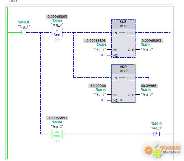

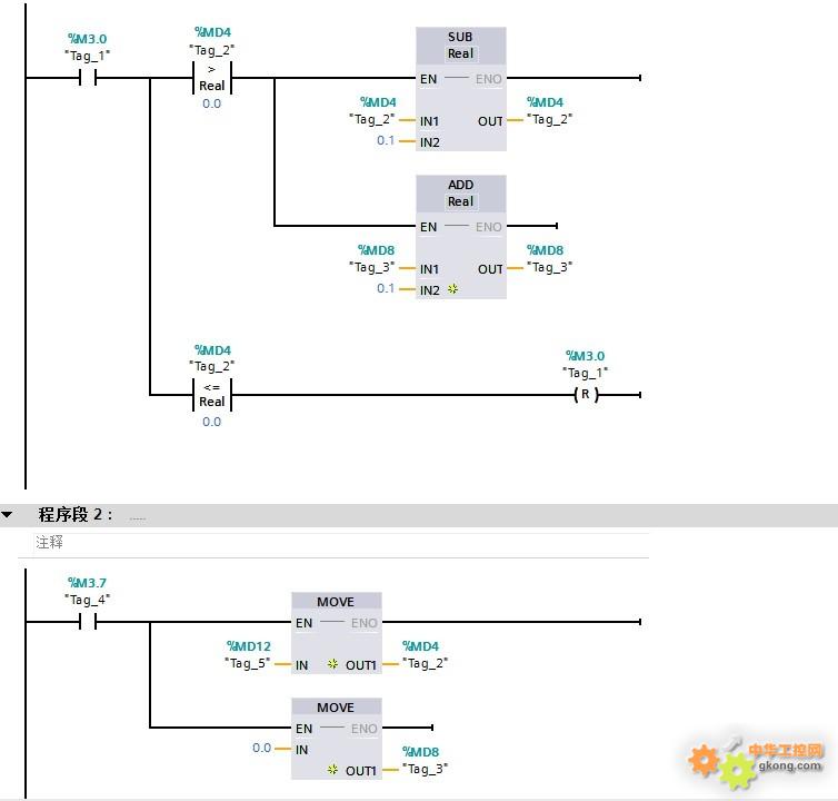

西门子1200PLC,新建个OB35写了个小程序,感觉结果和预期的不一样。现在用仿真看了下。结果不是预期那样。
为什么会出现后面的小数啊?
望高手给解决下
程序就一个OB35,写了下面两段程序。
监控的时候就出现小数点后面了很多位了,那么多小数位是从哪来的 啊
我觉得MD8应该是60.0,为啥是60.0996好像每次都是这样。

别的地方用了mb8,或者mb11,mw10.

那么MD8的数值是从哪里来的呢?没出处应该是0

是不是程序一直在加

你用MB试试

我现在也出现这种情况,持续相加或者相减会出现类似于您这种失真的情况,您后来是怎么解决的呢

回复 #5楼 喜欢月亮
没办法,我仿真了也是这样
应该是底层算法的问题,对于-0.1来说,后面的误差可以忽略不计
