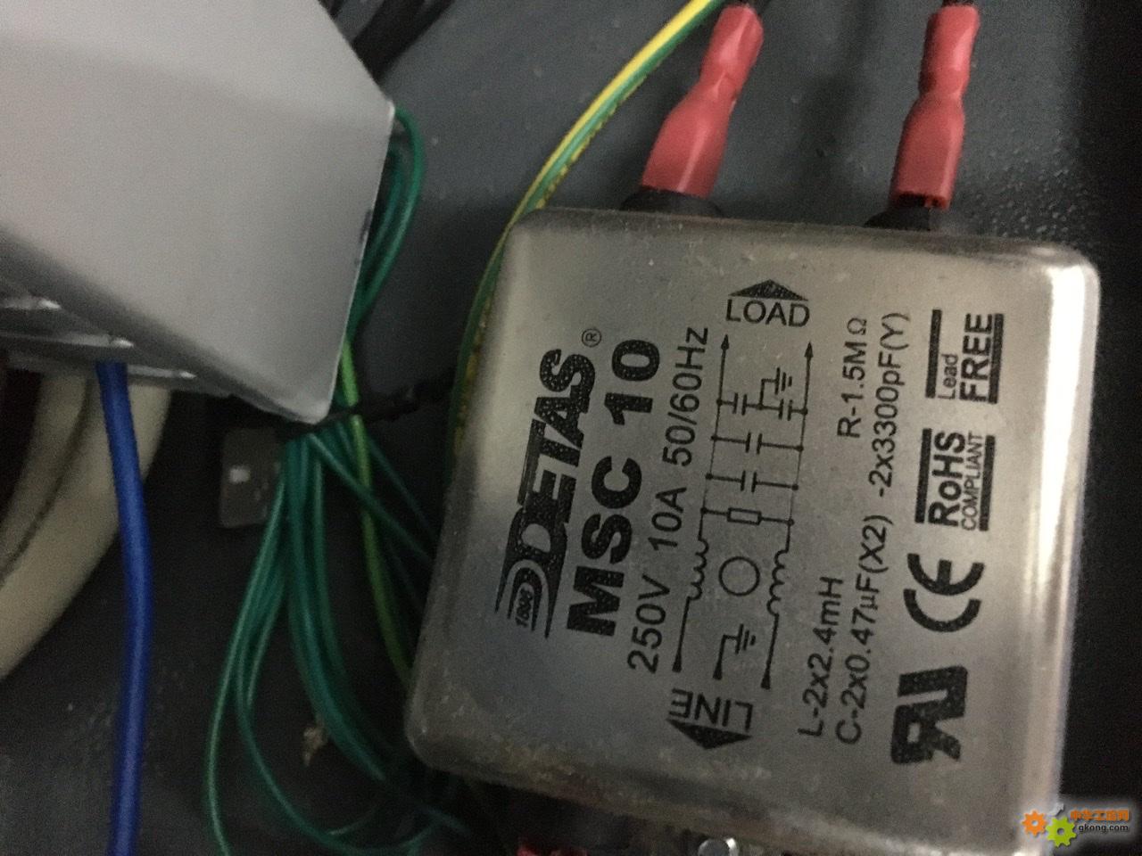

大神们帮忙看看这是滤波器吗??还有、中间那几个电容交流电能通的话不是短路了吗?这东西有啥作用

单相220V 10A滤波器;

line输入,load输出。我们早先的设备上都有这东西,包括三相的,后来降成本都去了。

滤波器,老外设备上经常看到,我在激光打标设备上用过,抗干扰效果不明显,后来就取消了……

1/(0.47x2x2x3.14x50)=3.4k,220V有65mA电流.不算短路.
2x2.4x2x3.14x50=1.5,10A有15V压降.虚的.会有点感性.
这个,最主要防止你去干扰別人。。。。。

就是一个单相电源滤波器

一般滤MHZ级別,要根据你设备发出是差模还是共模干扰(多数2个都有,这个也是)决定电路结构,频率确定数值。使设备合乎标准(进网证

各位大神,滤波器的主要功能是稳定频率麽?

这种滤波器其实未必实用。因为现场的干扰波频谱没有实测,怎么会知道?而滤波器的作用主要在它的截止频率,决定它的滤波频谱范围。瞎猫撞死耗子,赶上对了,就管用,滤波频谱不对路,就不管用。仅此而已。
现在基本用这些东西就是为了去疑心病。还有,穿铁氧体磁环都比这管用,就是不好看而已。因为穿磁环可以自己调整圈数,检验一直干扰的效果。这种滤波器是封好的,没法调整。
