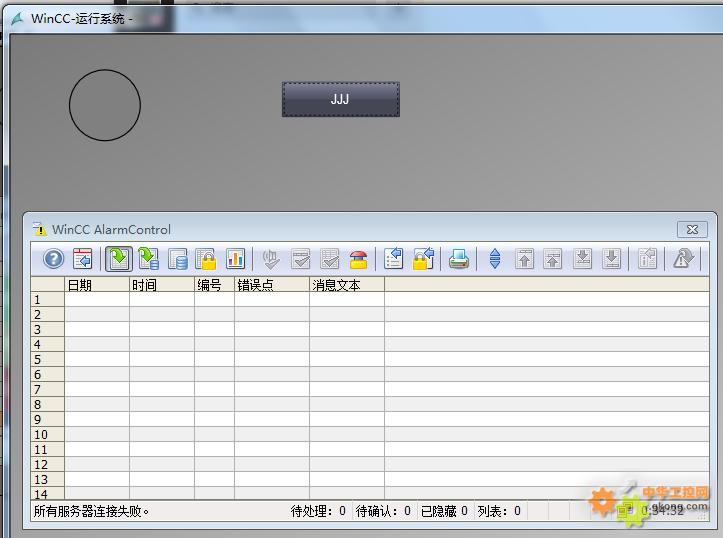

发表于:2020/4/19 0:41:00
所有服务器连接失败,怎么都连接不上了
,向各位大师求助了

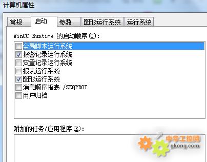

发表于:2020/4/19 0:48:50
不懂你的WINCC是怎么设定的?网络版?单机版?

发表于:2020/4/19 9:38:05
博图wincc还是独立wincc,是跟plc连接还是仿真?

发表于:2020/4/19 14:53:19
tigermu
在
2020/4/19 9:38:05
是独立的WINCC ,V7.3 的,只是报警列表运行不了,提示所有服务器连接失败,所有报警无法触发 。重装不行,修复不行,看来只有重装系统 的最后一条路了,没有办法 了

发表于:2020/4/20 8:14:09
liuxd6909
在
2020/4/19 14:53:19
tigermu
在
2020/4/19 9:38:05
[此贴子已经被作者于2020/4/19 15:14:04编辑过]
装过simatic net了吗?可以装上试试。

发表于:2020/4/20 8:57:43
应该电脑服务停用了S7的连接服务

发表于:2020/4/21 10:43:14
笔记本重装了一遍系统,感觉WINCC 恢复正常了

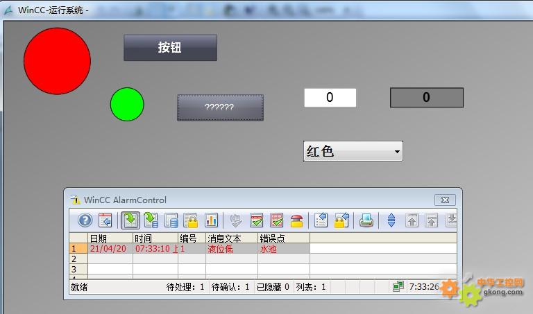

发表于:2020/4/21 10:46:59
模拟一个内部变量报警
