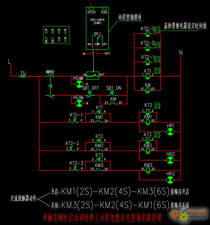

请问图中电路能不能实现负载端顺序间隔开启,逆序间隔断路?

请楼主尽快完善图片并跟进您的发帖哦

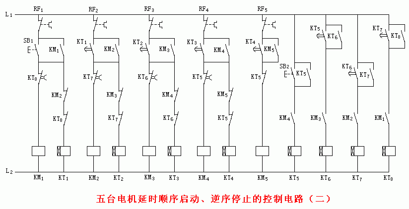

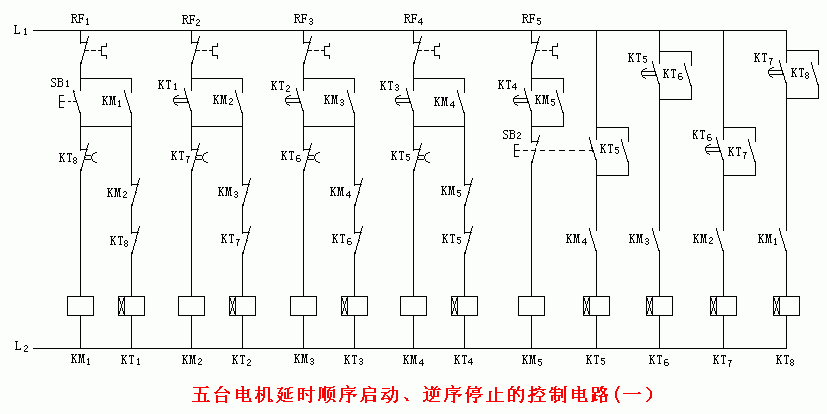

这是当年讨论是绘制出来的,供楼主参考,可在其基础上修改。
