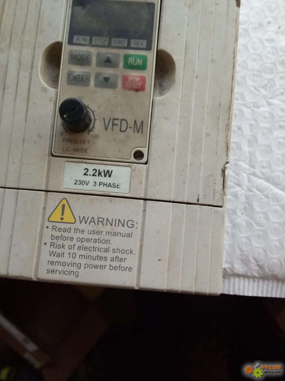

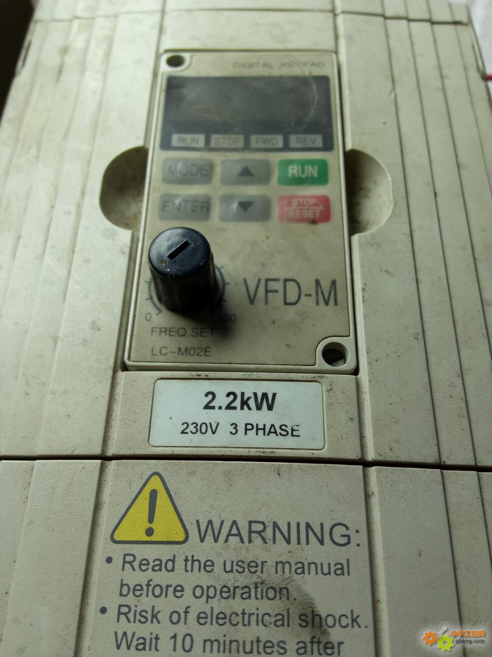

第一次碰到台达M型230ⅴ的2.2KW的变频器模块整流部分坏掉了,逆变部分没见异常。想外加一个整流桥,但不知230V的这种整流后母线电压是多少伏,用哪种类型的整流桥合适。有知道的师傅回复一下,谢谢!

DV320V左右。

耐压600V电流10A

直流电压330V
