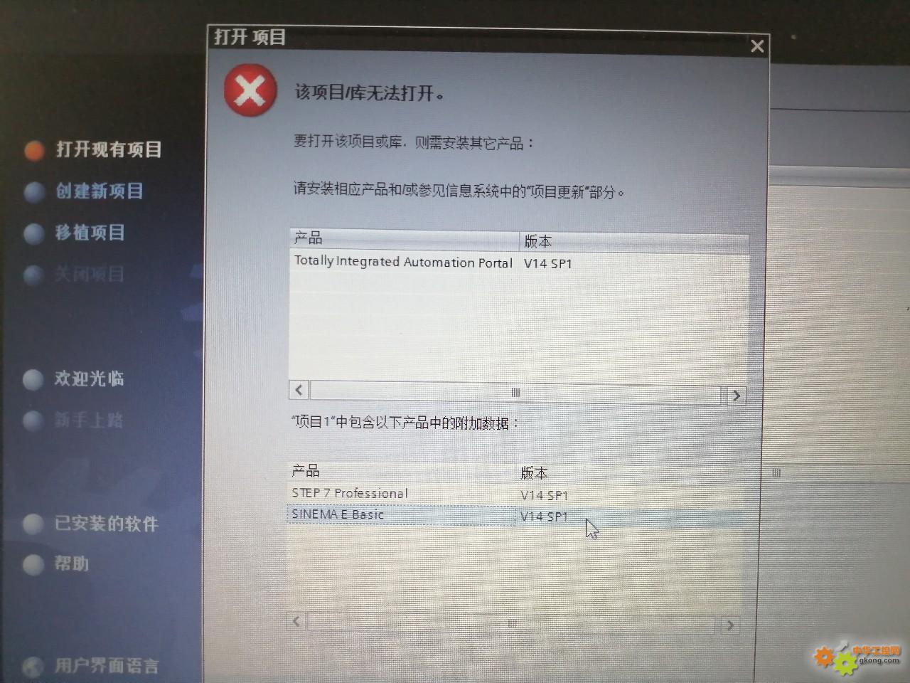

打不开需要这些软件,大师可以在哪里下载呢?

楼主用过西门子相关产品吗?用过请在西门子官网下载。官网没有再来论坛上咨询网友们哈,谢谢支持

byf394127375
在
2020/4/13 11:18:31
官方下载连接:
https://support.industry.siemens.com/cs/document/109740201/%E5%A6%82%E4%BD%95%E8%8E%B7%E5%BE%97%E6%9C%80%E6%96%B0%E7%9A%84tia-portal-step-7-v14-wincc-v14-%E5%92%8C-startdrive-v14-%E5%8C%85%E5%90%ABsp1%E7%9A%84%E8%AF%95%E7%94%A8%E7%89%88%E8%BD%AF%E4%BB%B6-?dti=0&lc=zh-CN
如果您已经安装了TIA V14版本,那么可以通过软件中的Totally Integrated Automation UPDATER工具进行在线升级。
Good Luck~
