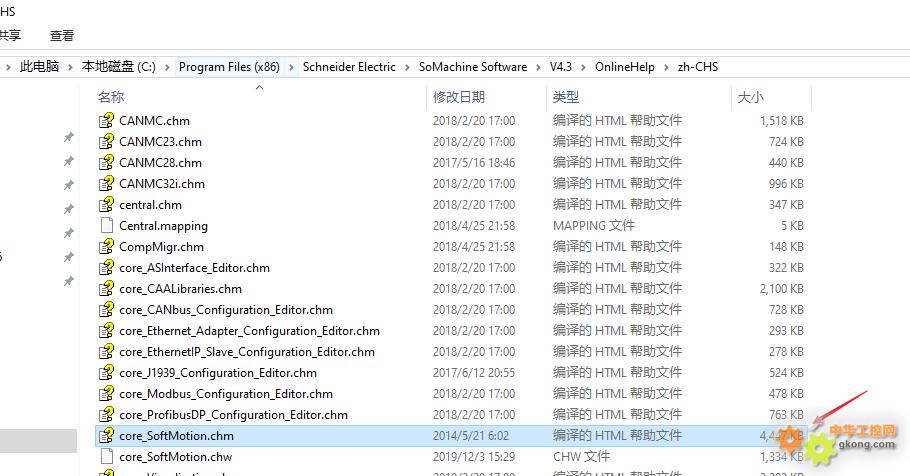

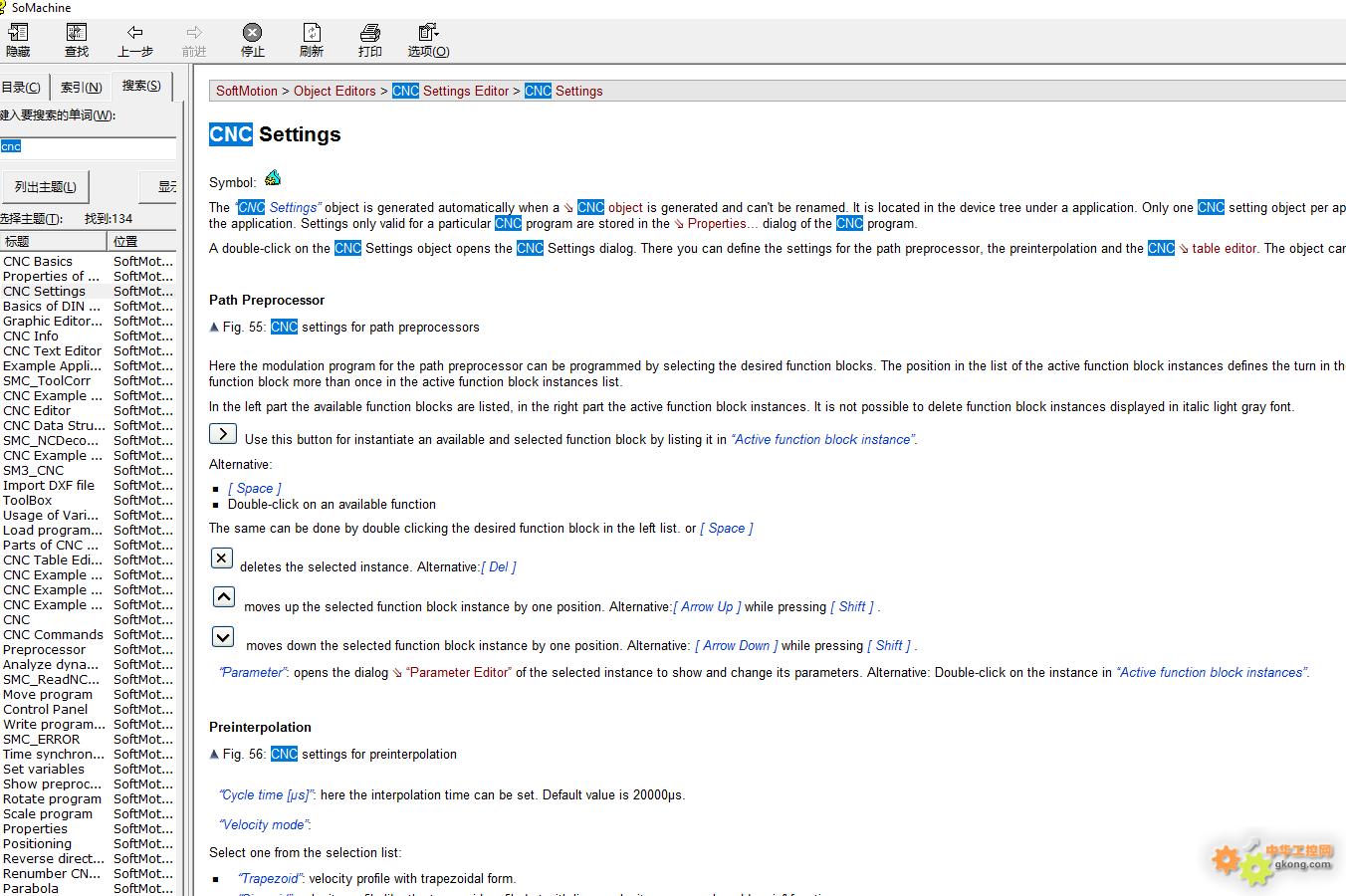

在SoMachine软件中如果默认安装完成后关于运动控制这一块的帮助是英文的。
阅读起来不是特别方便,那么可以改成中文吗?
答案是可以的,按照如下方法就能够将这一块改成中文。
1、下载Softmotion的中文帮助并解压出其中的文件,并将其命名为core_SoftMotion,如下:
附件:
[本地下载]
2、找到SoMachine的帮助路径,默认路径是:C:\Program Files (x86)\Schneider Electric\SoMachine Software\V4.3\OnlineHelp\zh-CHS
在该路径下找到core_SoftMotion这个文件。

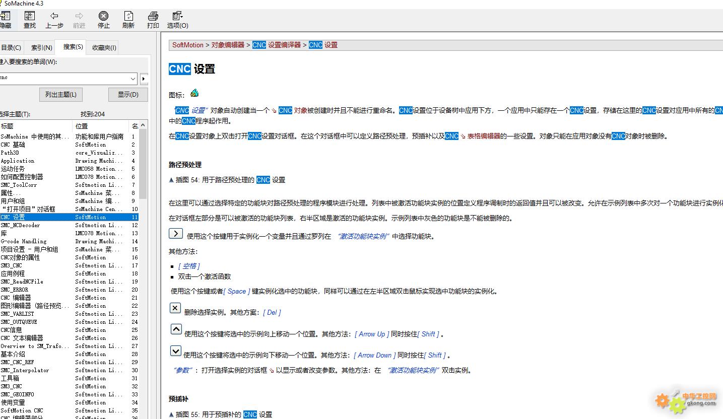

3、使用下载好的文件替换掉该文件。
4、再次打开SoMachine帮助,我们可以搜索CNC可以看到已经是中文的了。
有需求的用户大家可以试下。
