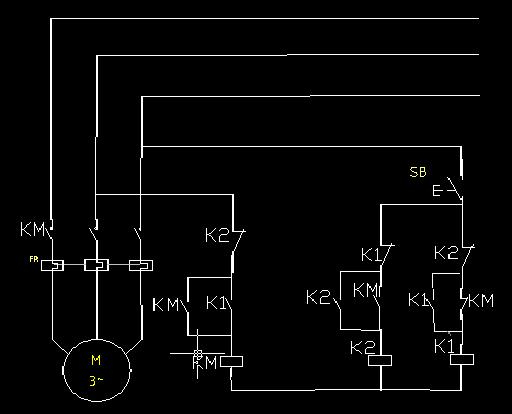

怎样用一个按钮实现起停?

应该可以不用什么模块的,我在书上也看过这种电路...
5486
dzfa 版主
文章数:2048
历史总积分:5486
注册时间:2003/1/7
发表于:2005/8/24 21:18:00
这个如何?

简单的方法:用一个自锁按钮就OK!

用一个复合按纽可以实现你的要求!

翻翻以前的老贴,好象有人贴出过电路图,记得用三个继电器实现的

很简单
很简单,但有必要吗?给你一个图。
