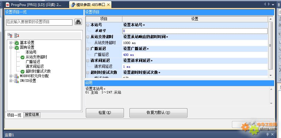

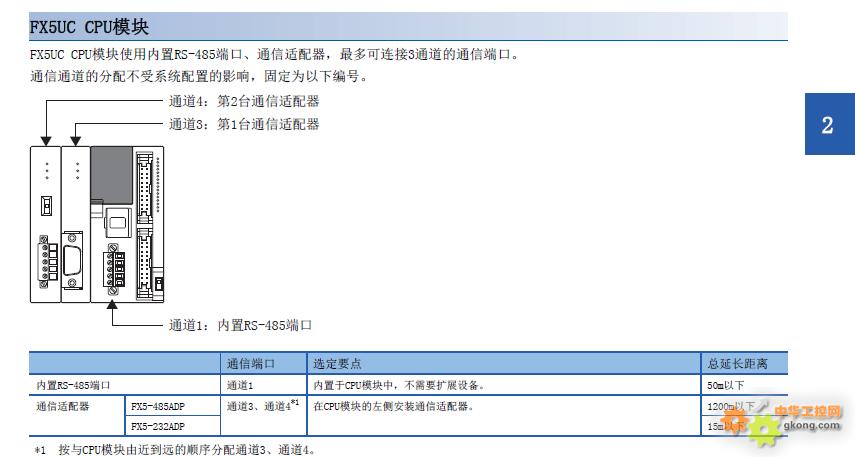

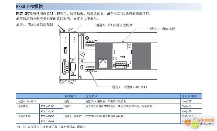

软件里设置:

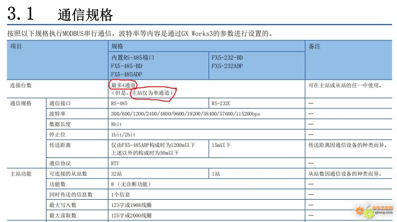

您没明白的说的,我的意思是是否能将两个以上的端口同时设置为MODBUS通讯,比如说端口1用MODBUS与变频器通讯,端口2用MODBUS与伺服通讯。如果能这样那通讯指令如何指定端口。
47452
YXBK 版主
文章数:21842
年度积分:2380
历史总积分:47452
注册时间:2007/4/14

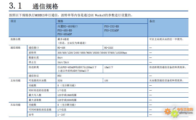

发表于:2020/4/4 9:42:23
只能一个主站,所以无需指定

谢谢两位版主,真还没有注意看到手册上的这个地方!

发表于:2020/5/5 21:52:46
我设置为主站0,执行时sm8500没有错误,但adprw读取时最后m寄存器总是异常结束。请问你是哪里的设置问题?
