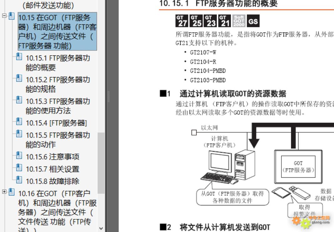

公司产线上的一些Sensor数据会通过人机(GS2107)显示收集,目前是通过人员操作SD卡收集数据到PC机上,希望能不能HMI通过以太网自动收集上抛到CIM系统的FTP服务器生成SPC chart(CIM系统规定的文件需求是CSV档案),在查看手册的时候好像看到这个功能,但没有说明清楚详细内容出处,有没有了解的前辈指点一下。
方案肯定有很多,有没有哪些是比较简单,或者说硬件增加的少的。

FTP详细的内容说明,在三菱触摸屏画面设计手册里有详细说明的。

前辈我在网上和论坛找到的都是旧版本,显示GS不支持,文件可以共享一下吗?谢谢。932798742@qq.com

下载新版本的GT Works3(GT Designer3)软件,支持GS编程的。
第二个文件夹中有个专门的手册文件夹,里面有这些相关的手册。
