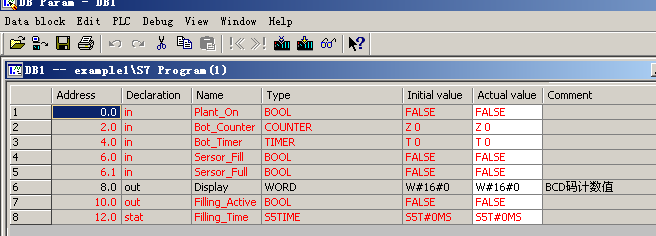

出现了新的确问题,帮看看,请下我上传的程序,很小的,同样的提示:the default view was loaded because therelevant system attribute is not set or does not exist
但这次我在DB编辑器中可以看到变量了,但为什么只有一个变量的值可以改,图中的红色变量都不可以改,只一个非红色变量是可以改的,这是为什么啊,程序与图如下

但我要改是是最后一个的时间,这是什么原因???

红色的表示定义中有错误存在,此种错误可能是变量名称不符合s7的变量命名规范,也有可能数据格式错误,比如将一个浮点数赋予一个整型变量
