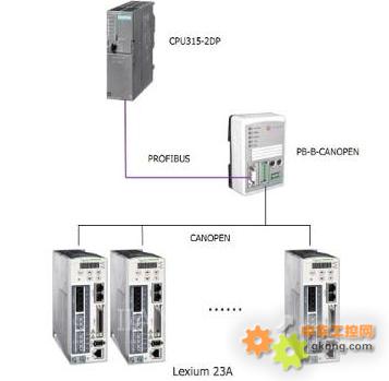

施耐德电气是世界著名的电控产品厂商,其产品LXM23A伺服控制器以其优越的性能在运动控制领域有着广泛的应用。该伺服控制器本身自带的是CANOPEN通讯,在遇到主控系统是PROFIBUS通讯时(如西门子300、400PLC),需要解决PROFIBUS到CANOPEN协议的快速转换问题。北京鼎实创新科技有限公司的PB-B-CANOPEN总线桥起到PROFIBUS到CANOPEN的协议转换作用,其特点是通讯速度快,使用方便灵活。如下图1-1所示,该系统中由西门子PLC(CPU 315-2DP)控制 施耐德电气伺服控制器Lexium 23A的起停,速度给定等,同时要监测伺服控制器状态字等相关参数。现以连接一台伺服控制器为例说明。
图1-1

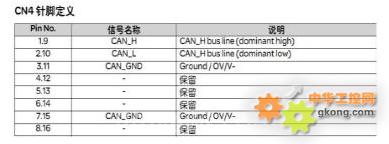

  1、 接线: 施耐德电气伺服的CN4为CANOPEN口,CN4各针脚定义如图2-1所示,其中针脚1与总线桥CAN五针端子的H相连,针脚2与总线桥CAN五针端子的L相连。
图2-1

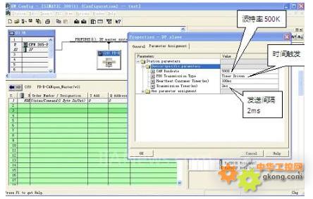

  2、 参数设置:本次测试中,在伺服控制器上与CANOPEN通讯相关的参数主要是:P3-01(通讯波特率)、P3-02(通讯协议)、P3-05(CANOPEN地址设置)。这里波特率设为:500K,通讯协议选择CANOPEN,CANOPEN地址设为1。

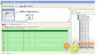

  1、 新建一个项目,加载GSD文件DSCOM_11,添加主站CPU315-2DP,添加从站PB-B-CANopen_Master/v11,设置站地址为19,如图3-1所示

  2、 设置CAN通讯参数,波特率500K,发送周期2ms,如图3-2所示
图3-2
  3、 这里要用SDO读取状态字和编码器位置当前值。添加两条RSDO,数据长度分别为2个字节、4个字节。如图3-2所示
图3-2
