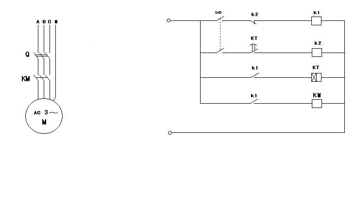

请教个位老大一个电路图。只用一个按钮和几个接触器(不能再用其它东西)控制马达的起停。

如果用不复位的按钮的话,按钮直接接到线圈上就可以了。
如果用常开弹簧复位的按钮的话,还要接触器的常开触点与按钮并联以自保,再串联一常闭弹簧复位按钮。

不好意思刚才没有讲清楚。是不带复位的。按一下开再按一下关。

要加PLC 才可以实现,,

不用复位的却是没办法,按钮又不能记忆。如果只要这一个作用的话,用PLC太浪费了。加一个常闭按钮或改为不复位按钮简单实用。

这很容易
这很容易,但这样做没有必要,还不如加一只停止。给你发个图。

以下是引用yaojei1119在2005-8-25 13:45:00的发言:
手一松不就停止了?怎么自锁呢?

加点东西!
加点东西!表情
