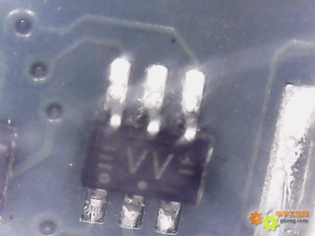

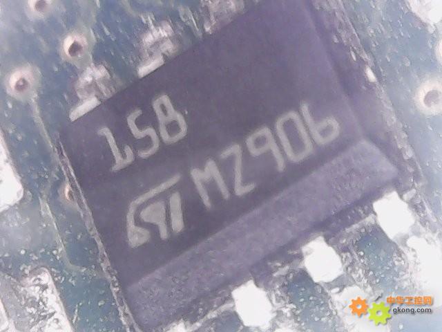

这个贴片,是什么型号的呢?

LM158?

还有这个贴片,是什么型号

VV=74LVC2G17

LM158=LM358

查了一下,具体的型号是LM158DT,工作温度:-55度至+125度。

感谢,我也已经确认是LM158.
