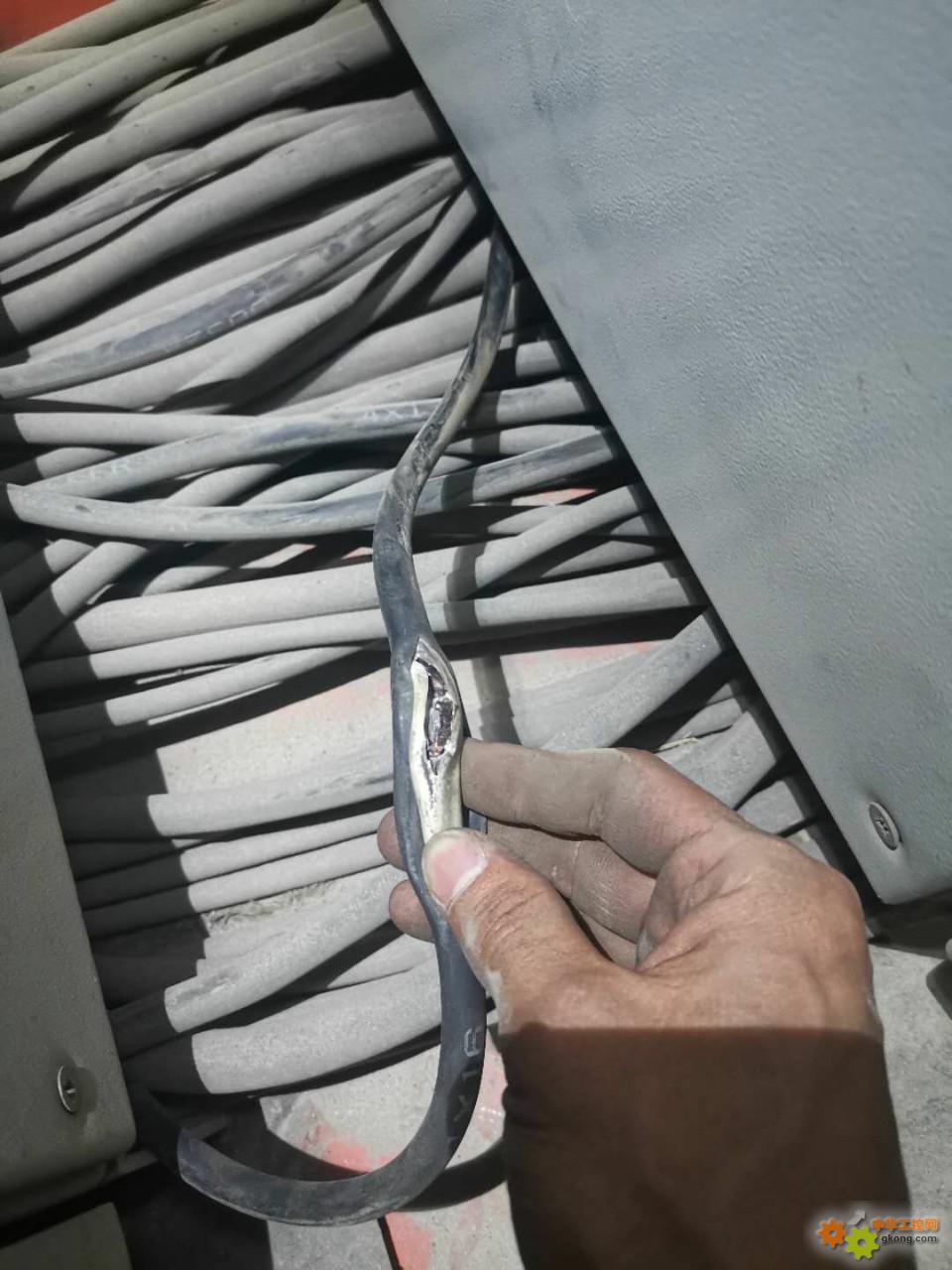

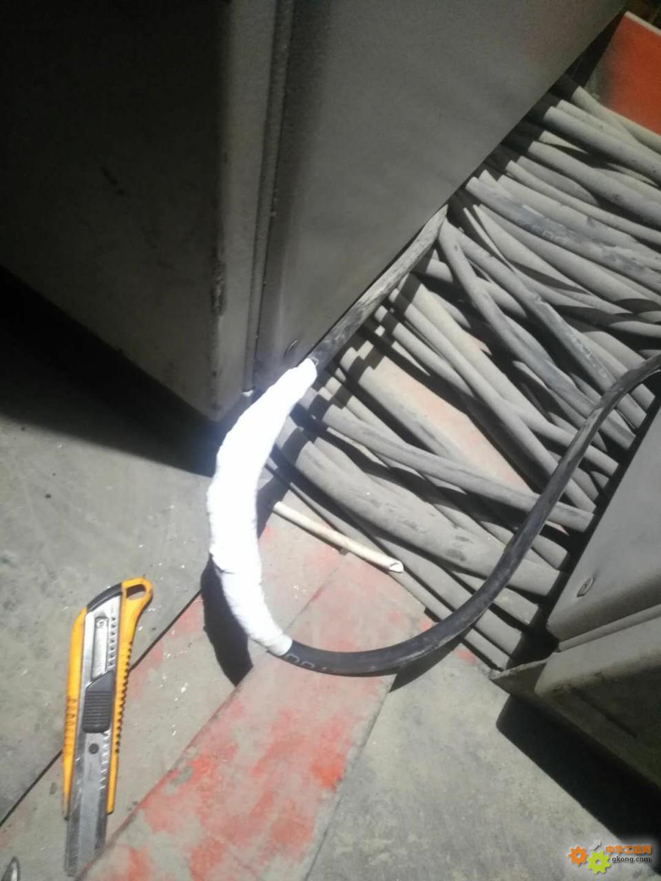

10平方单股电缆在桥架内暗断,外面没有任何损伤,里面已经熔断。

什么原因,怎么找到熔断点的?这个不好找吧?

曾经遇见过不少类似的2*1.5,3*1.5平方的电缆,找到故障点,它倒不是熔断,只是断开了,接口铜丝长短不一,你在断口前后拉扯,有时能接二连三的拉断,就好像是棉纺的纱线,不像是一条龙连贯的铜丝

碰到这种情况想找故障点就有点费劲了吧,之前也碰到过好好的就不通了,然后就重新换一条了。

估计当初断点位置就有问题,只是在后面遇到了其他影响(譬如另外的放线作业或者整理时)导致问题形成!

我就想知道,楼主是怎么找到的,这个断点的,这么精准

这个地方电缆明显发热,而且外表颜色也不一样。最重要的热。

中间熔断,这个也要找出来就太难了。不是信号线是动力线吧。

是熔断(电流过大引起)、还是溶断(腐蚀或类似于腐蚀),有可能是存在缺陷。
