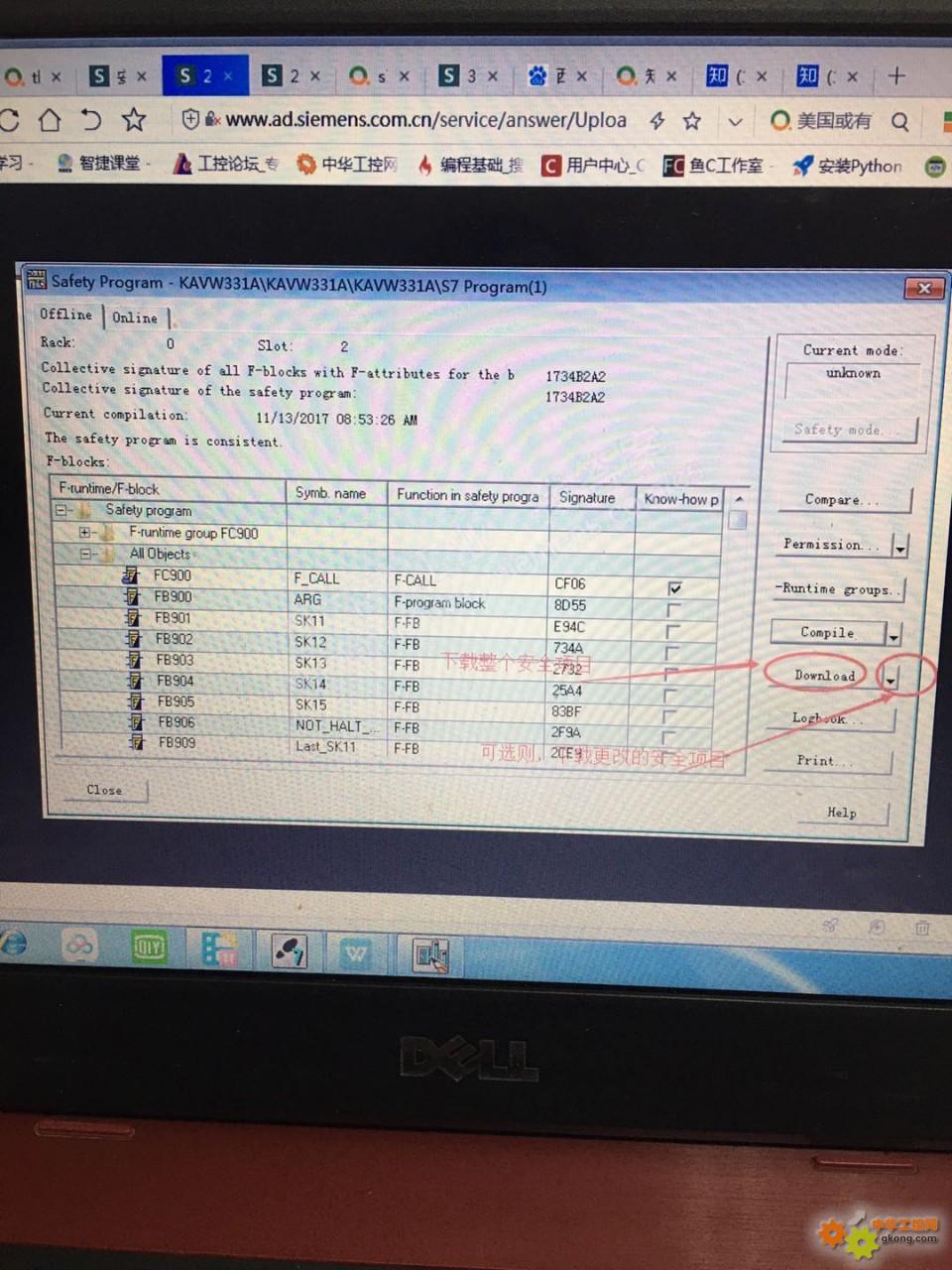

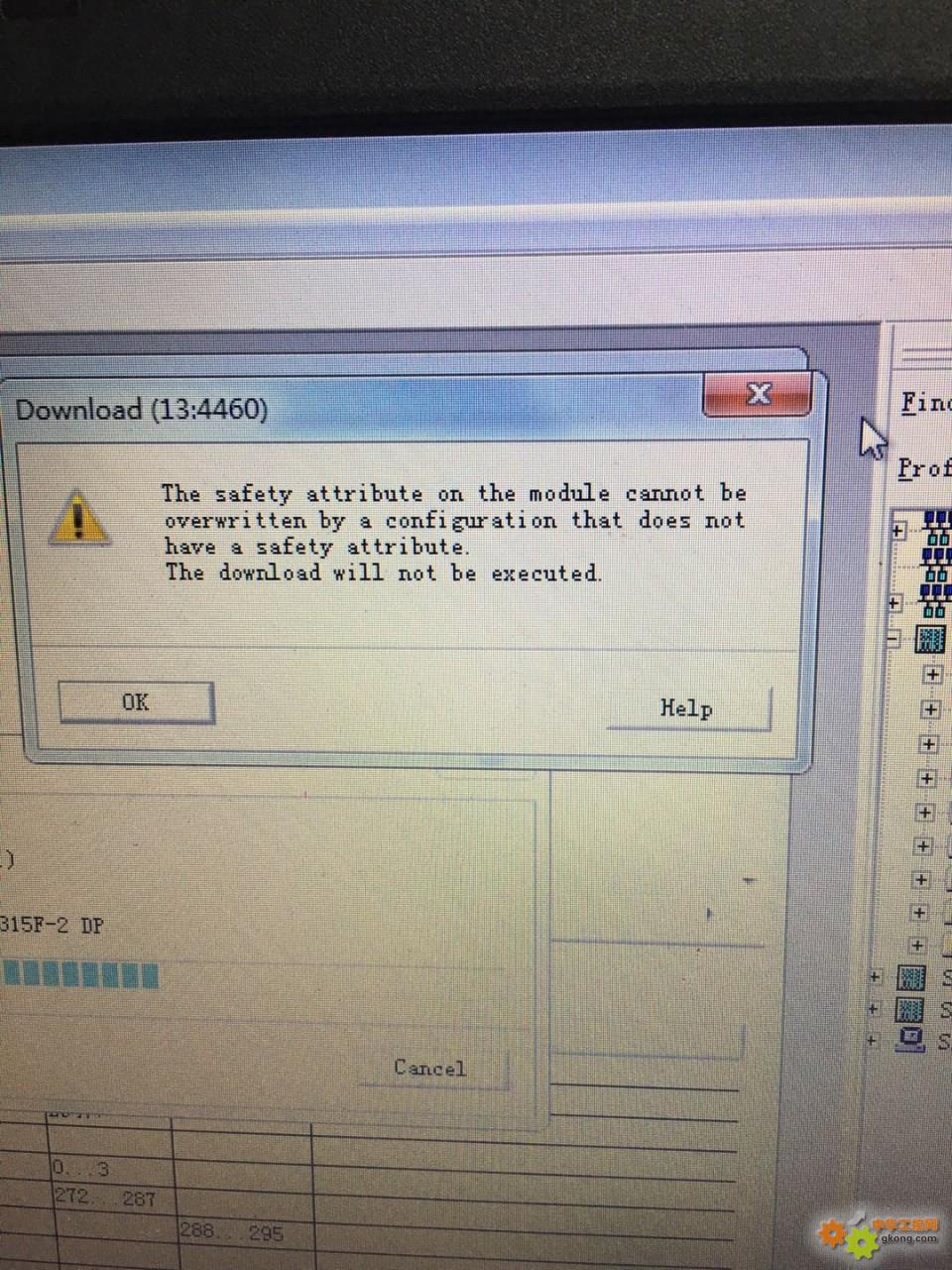

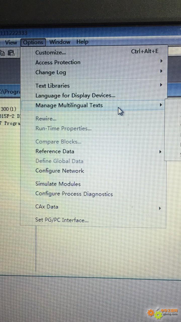

给S7-300系列CPU315F-2DP下载组态好的硬件,跳出如上提示
在百度上查说是需要按照上图操作的安全模式下载
但是我的软件打开没有这一项,请教该怎么处理

您SAFETY附加软件安装了没有?如果没有,请先安装。

要装安全的那个软件,要不然下载不了!!!
软件是:Distributed Safety_V5.4_SP5
