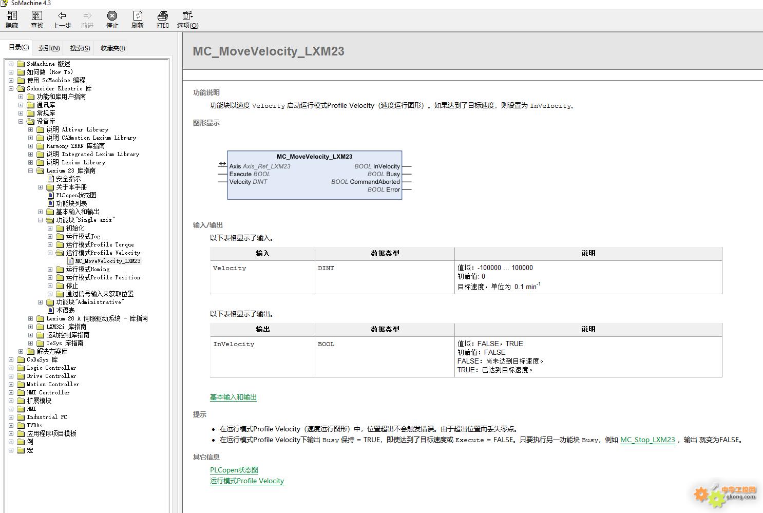

施耐德电气M241 PLC通过canopen控制lexium 23a伺服,伺服中DI口的信号可以不使用吗?对伺服的控制,全部通过PLC指令操作功能块。
如果是速度控制呢?
weicy007
文章数:571
历史总积分:50
品牌积分(施耐德):852
注册时间:2019/4/29
发表于:2020/3/12 15:57:05
速度控制可以用MC_MoveVelocity_LXM23功能块来控制伺服走速度模式。
