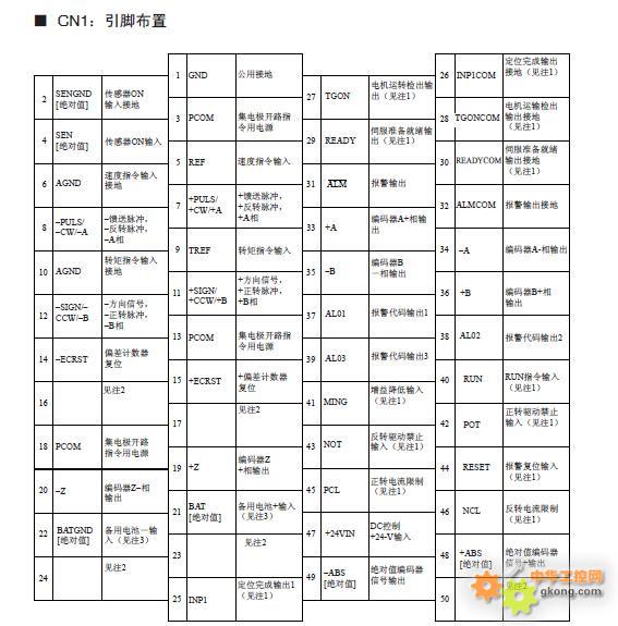

连接器型号是R88A-CNW01C,4排26针

正常上面应该有几个数字的。

有是有,但是太小了看不清,而且辨认出来之后感觉不对劲,不知道是顺序特殊还是认错了,没法确定
