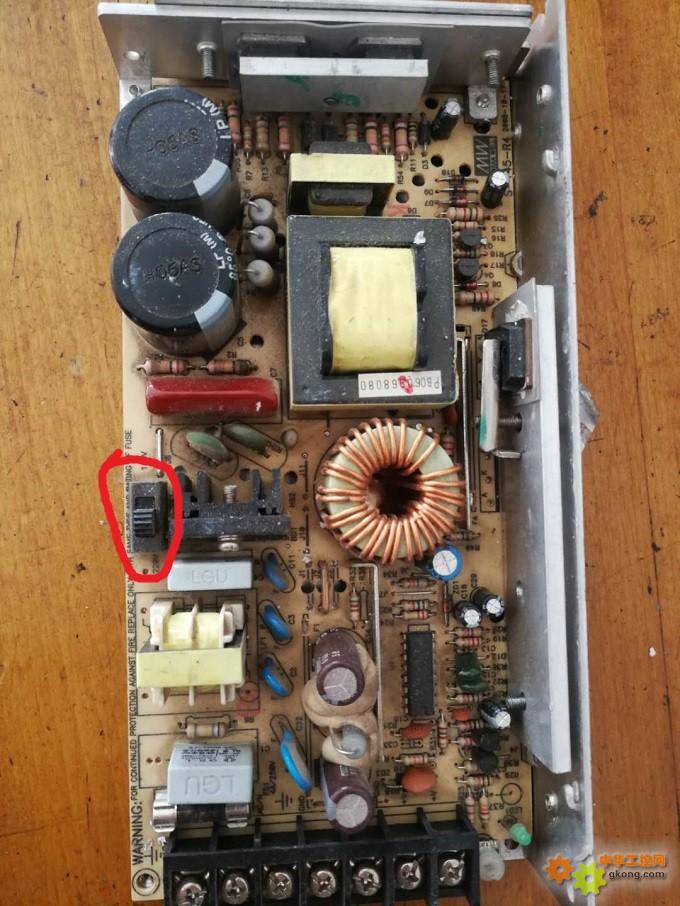

明纬s-145-24 6a开关电源偶尔无输出,有时一天正常,拆开一看,保险烧黑,明显短路,耐心追问维修人员,最后维修人员承认拨动了电压转换开关,保险管一闪。

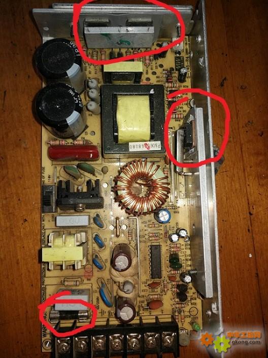

测量两个开关管击穿,快恢复整流管正常,换新后试机,正常,交工。

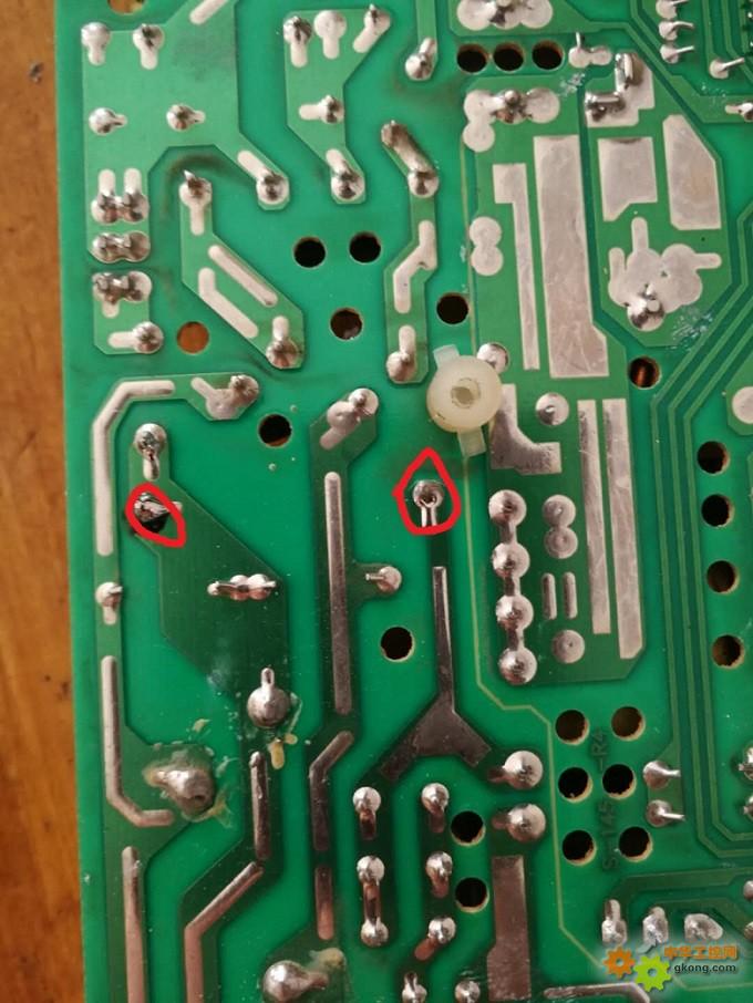

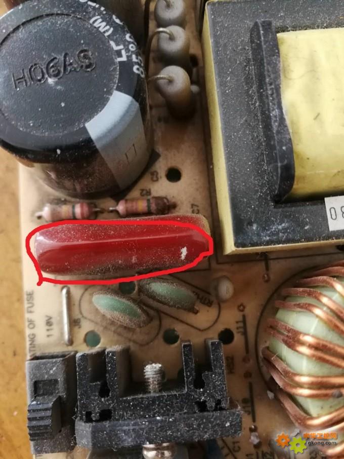

过了两天又接到电话,说没修好,还跟以前一样,输出偷停,拿到家用放大镜仔细观察板子焊点,发现cbb电容一脚有裂纹,但没有发黑或打火迹象,直接补锡,装回正常,至今无故障。

这个电容是滤除高频干扰信号的,怎么会引起偷停呢?最好把那个电压转换开关给拆了或把电路板引线切断。

这个是振荡电容,它开路开关管不起振,哪个开关真心不能去掉,它不坏上哪找活干啊
