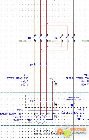

电机正反转的电位跟踪怎样才能不全亮
heroop
24
作者的所有帖子(24)
2019/11/30
发表于:2020/3/4 0:06:42

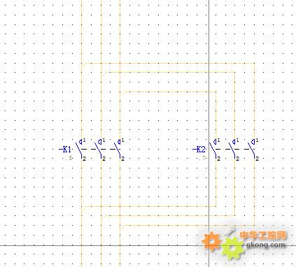

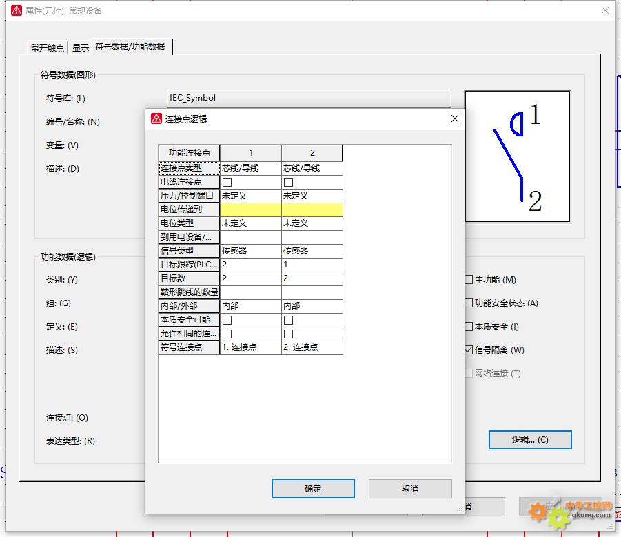

第二张图室系统自带的demo里的,人家的为什么就能正常显示呢,是我哪里没设置好吗
本来求助呢,自己查了下明白了,逻辑里面k2的三个点全部 黄色的删除就好了
