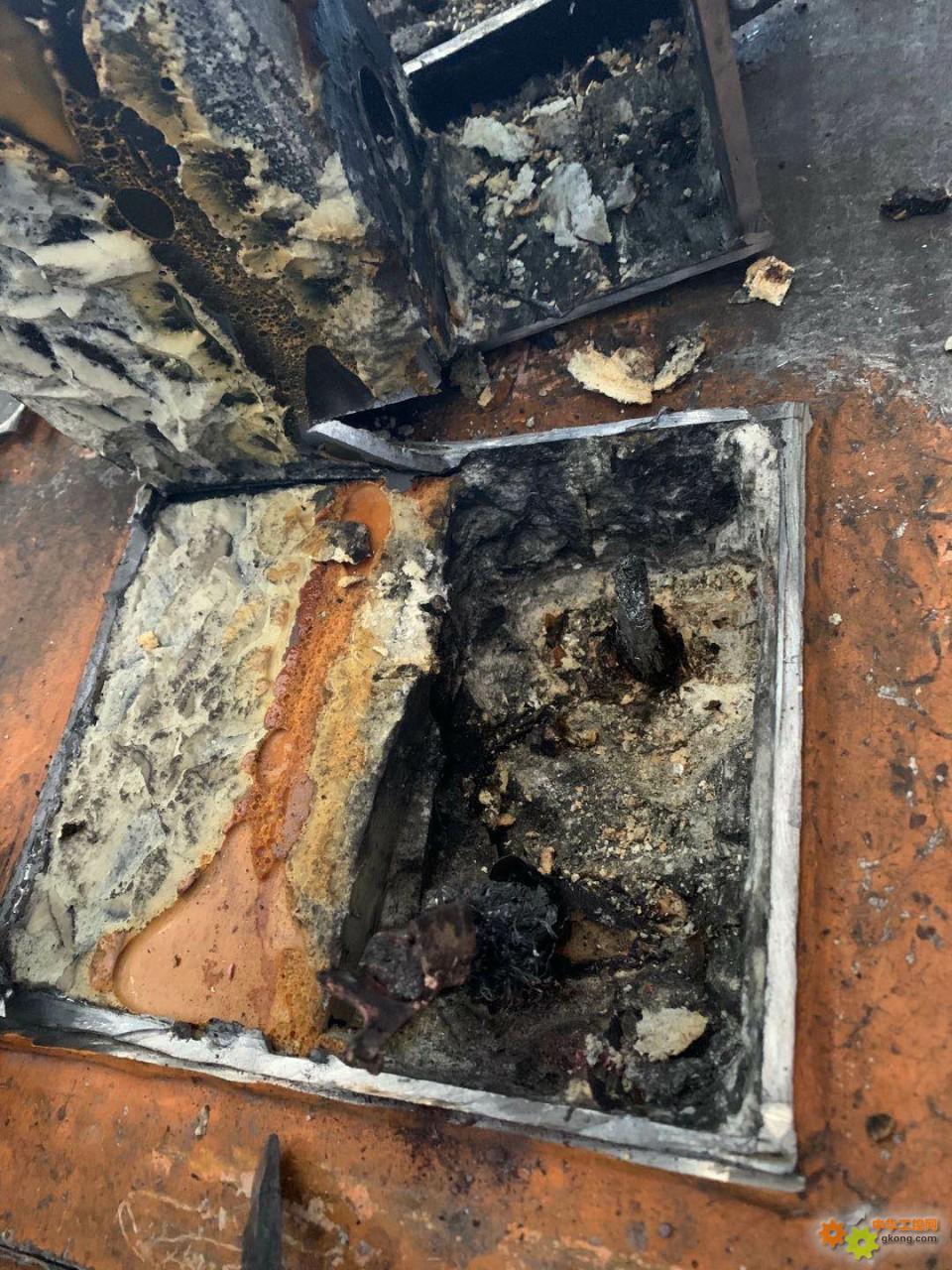

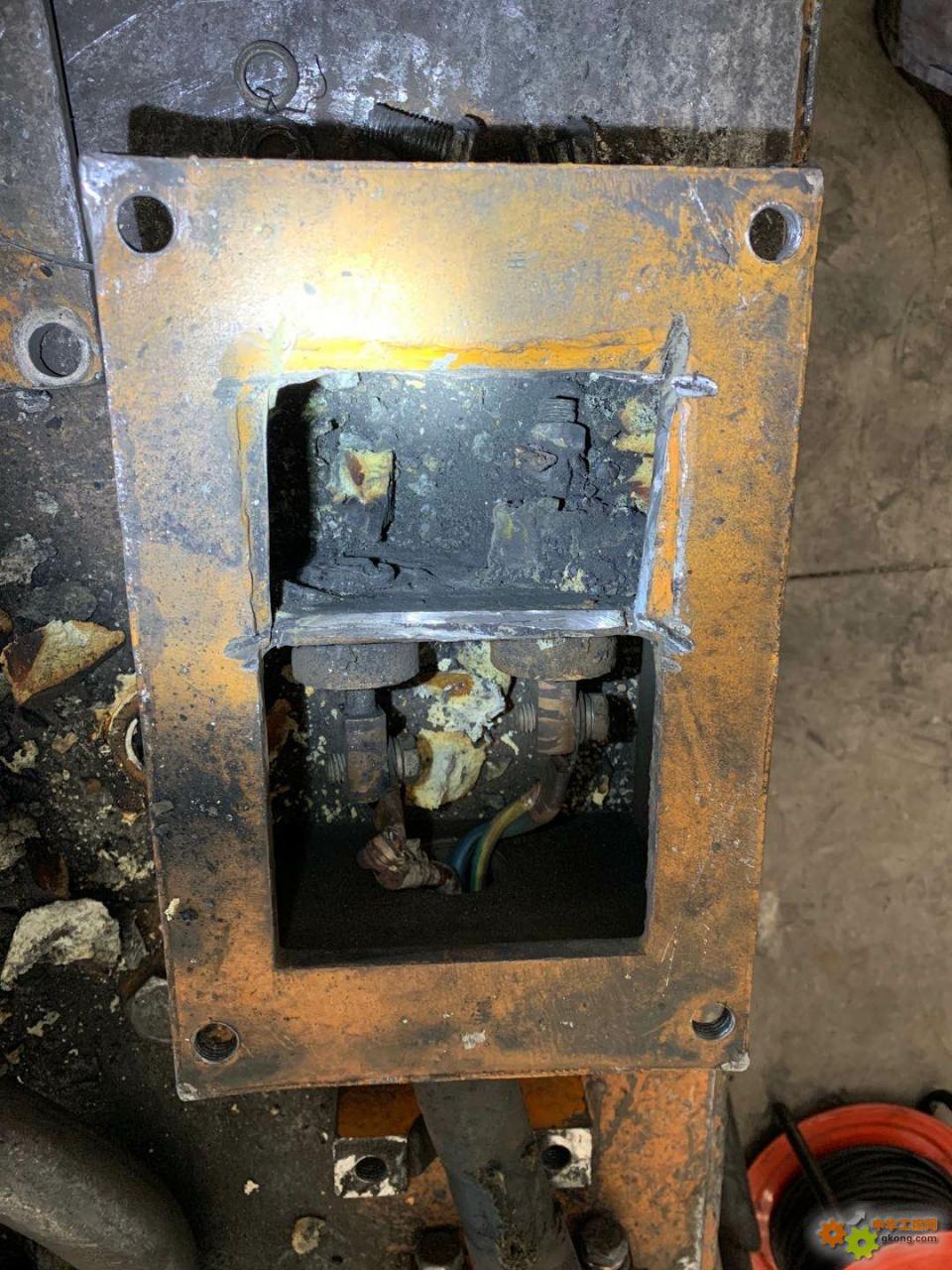

电磁吸盘接线盒,内部端子短路放炮。这绝缘胶怎么不绝缘了?这是什么材质?

是高压吗?

接线盒内部好脏,好多杂物,应该是密封不严。

密封性差;

我们电磁吸盘接完线里面打上发泡胶没出现过这种现象

我厂的电磁吸盘经常线圈对外壳短路,什么原因?

看样子麻烦大了

看上去像是接线开接触不良发热碳化了。

时间长了绝缘老化再加上接触不良

这个胶是密封好的,非常硬。而且接线都是出厂接好的。理论上说,这种现象不应该发生才对。
