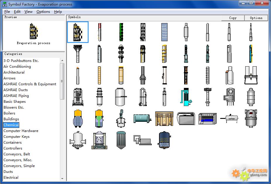

首先感谢下各位坛友,上次那个指示灯问题给解决了。
今天又有个问题了,想在触摸屏上弄一个图标,比如电机、阀门等图片,此时是灰色,电机下置位PLC点,PLC点被置位后电机图片的颜色变成红色(或者绿色等其他颜色),其他都还好,就是图片的两个状态搞不好了(据说需要PS两张图,别人不会PS)
不知道大家都如何做的,或者哪有现成的阀门、电机、搅拌机等的位图吗

EasyBuilder Pro自带的里面有
大家一起学习

回复 #2楼 guanyumou
谢谢,可能是我没表达清楚我想要跟着状态变换后,图片颜色也变了
比如电机,驱动后由灰色变成了另外一种

回复 #3楼 YXBK
谢谢,这些图片状态数只有1,我想要另外一个状态。就是换个颜色作为另外一个状态,如何实现

我把图库给你,只要你想办法就能做出来:
附件:

是要这个效果吗?

回复 #7楼 fsjnzhouyan
嗯,就是这个效果,如何做的

回复 #3楼 YXBK
想要类似这种情况
