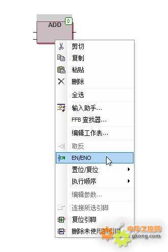

最近在学习CFC,发现不是掌握了LD就可以轻松学会CFC的。作为初学,现在还需要在脑海中先构筑LD然后慢慢转换成CFC。
不过CFC也有优点,可以在一屏看到比LD大得多的程序范围,不用来回切屏。
现在我要测试下静态变量的使用,昨天发现SoMachine的VAR_STAT和TIA的static不一样。
我需要一个ADD加法器,当得到一个bool时加一,不过CFC的ADD没有使能功能,不能用EN来控制ADD的执行。
通过JMP?算了吧。
我怎么控制ADD的执行呢?

发表于:2020/11/10 14:40:45
我也是刚研究明白,原来在右键里,表情
447
wen007
文章数:5
历史总积分:447
品牌积分(施耐德):5
注册时间:2018/12/16
发表于:2020/11/10 14:42:49
我也是刚研究明白,原来在右键里,表情
