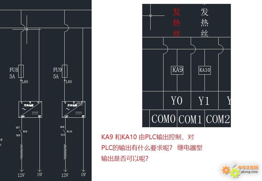

如题,PLC输出控制加热回路,对PLC的输出点有什么要求呢? 这2个继电器用什么好呢?? 普通的继电器是否可行? 要用固态继电器吗?

个人建议肯定是用SSR,不要用普通Relay。

楼主这个缺乏其他信息,比如,温度控制的精度要求?是否有外部温度控制器?负载功率是多少?这些都要考虑进去的!

固态寿命高,无噪声,接触器频繁接通寿命低,噪声也大

用固态控制加热,PLC用继电器输出的就好

对于PLC来说,只要输出点容量能带的起继电器线圈就可以了。
PLC继电器型的输出控制加热,我也见过不少,再说现在很多温控器其实也是继电器输出的。

个人觉得PLC还是用晶体管输出,加热驱动用固态继电器,这样应该要好些,要不然PLC用R输出的,过不了多长时间,PLC输出点就坏了!

一般这样匹配的:
A款:PLC继电器OR 晶体管-中间继电器-接触器。
B款: PLC晶体管-固态继电器。、
哪种好?
A款优点:皮实耐用,缺点就是对温度精度高的时候不是太好,因为接触器有触点寿命,所以不能让它频繁工作。
B款优点:开关次数相对于接触器好太多,所以控温效果应该比接触器好。
B款致命的缺点,固态继电器散热不搞好或者加热丝短路,容易烧固态继电器。
PS:一般A款配空开就可以保护了,B款应当加保险AND空开。

最好用固态继电器

对温度有无要求,如何控制温度,加热电流有多大;
若采用电磁继电器控制,需考虑通断是否频繁,温度控制是否方便。
