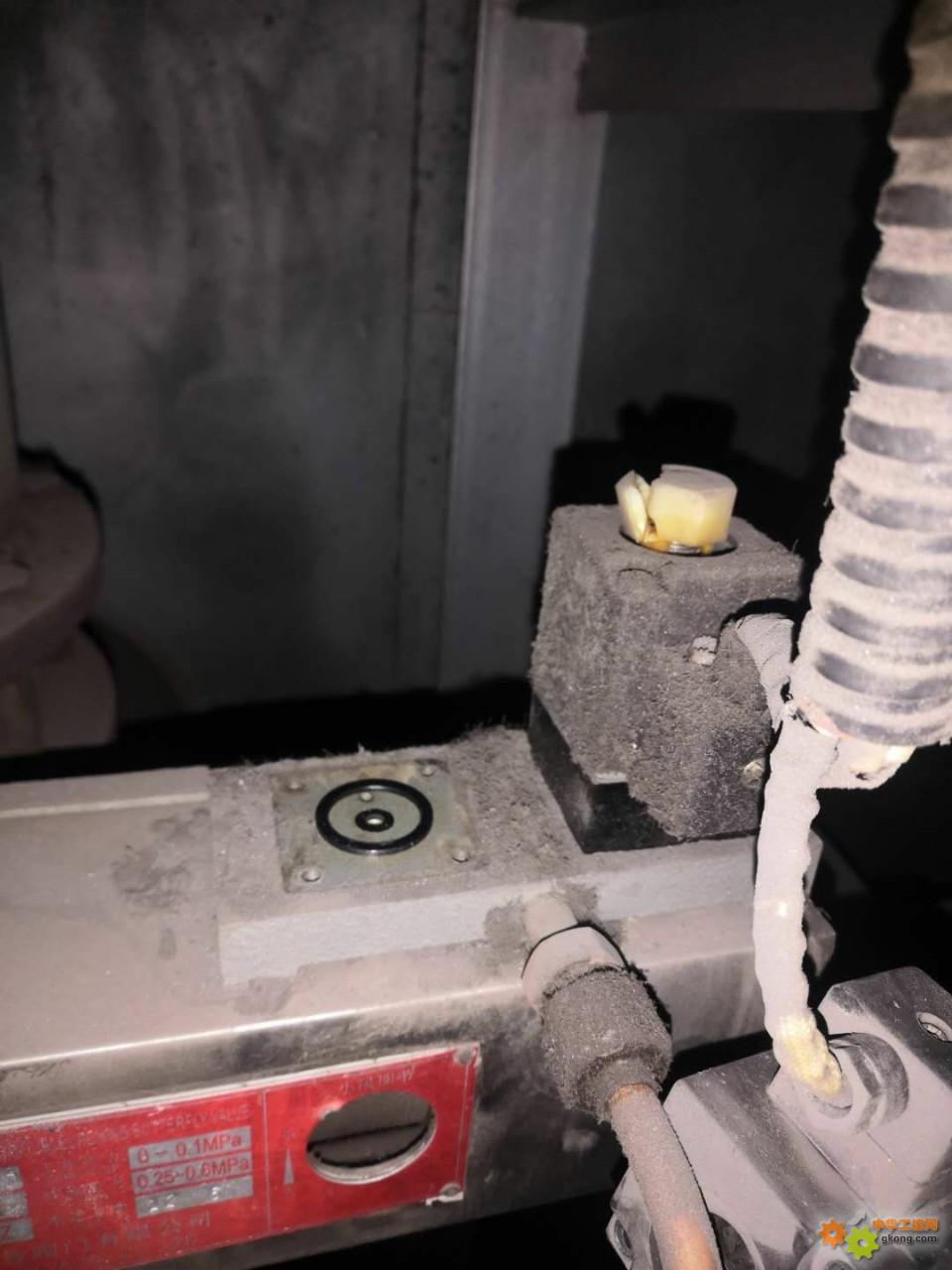

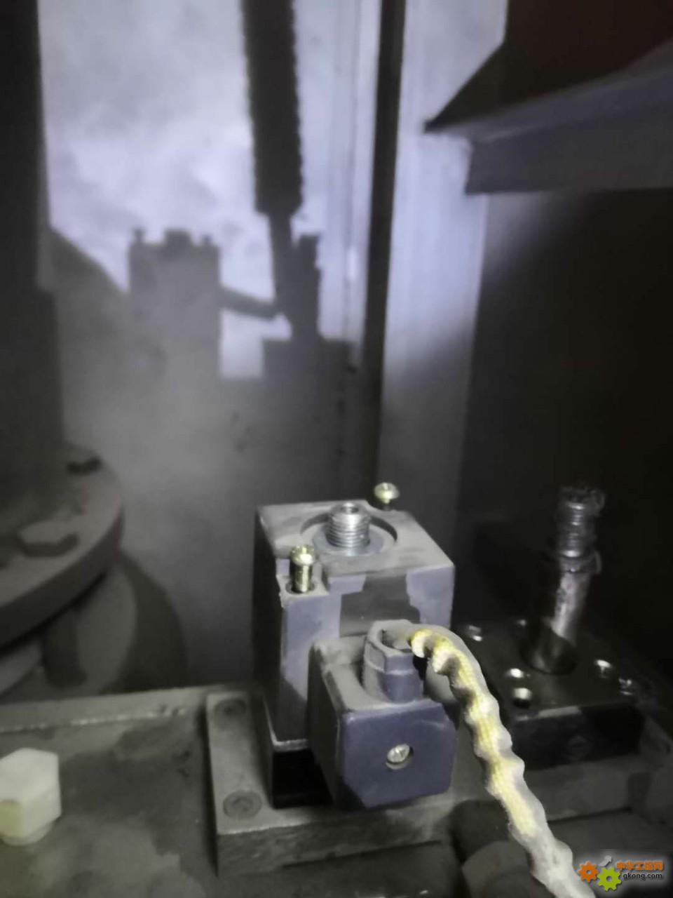

这种气动双位蝶阀,先导阀芯断,这种现象大家有好的解决方法吗?

这个应该是仿制品,材质不如原版强度不足,内部锈蚀运动阻力过大、阀芯本体强度不足,如是问题就频繁了

是质量问题吧,换一个品牌试试。

看看工作压力是不是超了
还有就是选型是否考虑阀的动作扭矩?

工作压力不高。前端有减压阀和滤芯。工作压力0.4兆帕。

阀芯频繁断,想来是受力或材质的问题。

气压高了吧 要是没有动作速度需求加个节流阀试试

阀芯频繁断,这个是比较少见的,但是如果选型不合适造成的阀门动作频繁那就不奇怪了

是不是管道直径太大,直径大的还是推荐用进口产品
