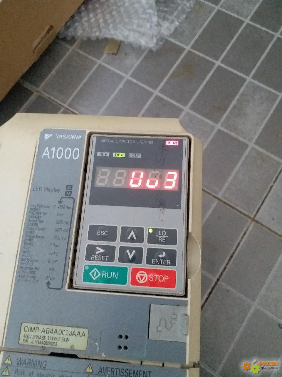

安川A1000 运行报警UV3

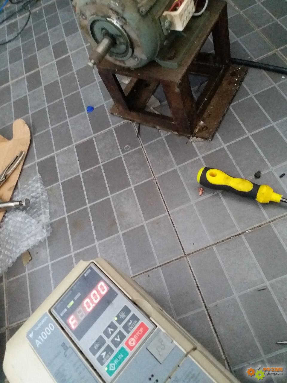

高手们说说是什么原因吧!

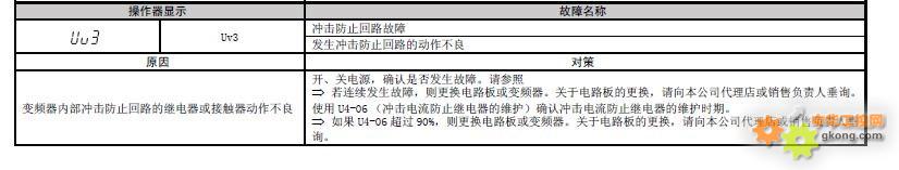

检查一下充电电阻并联的继电器及控制电路。

应该是欠压故障 负载重或卡顿 或电网电压不稳定,附近有大设备或冲击负载启动。。。
