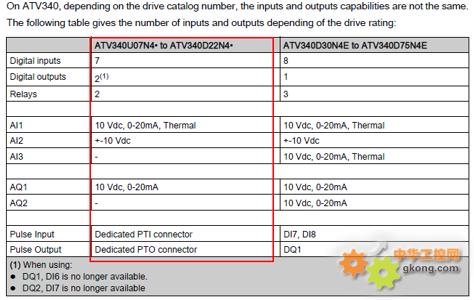

10)集成输入输出接口:
11)STO_A, STO_B出厂没有短接
