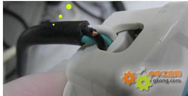

以下是引用老兔子在2020/1/19 20:35:00的发言:
以下是引用bnnyygy在2020/1/19 16:27:27的发言:
插座线漏铜我怀疑是故意的。表情
不一定,有可能是经常弯折造成的,这我见得多了,这与绝缘导线的塑料(或橡胶)质量有关。
因为在这个位置,经常弯折引起的应力是比较大的,过多的弯折会引起塑料(或橡胶)在这个应力位置产生拉伸引起破裂。
好像是硬伤,不像劳损。

这是电器接线工艺的硬伤
可以看出,开始就有的硬伤

现场铜线断皮还在不通电的情况多。
