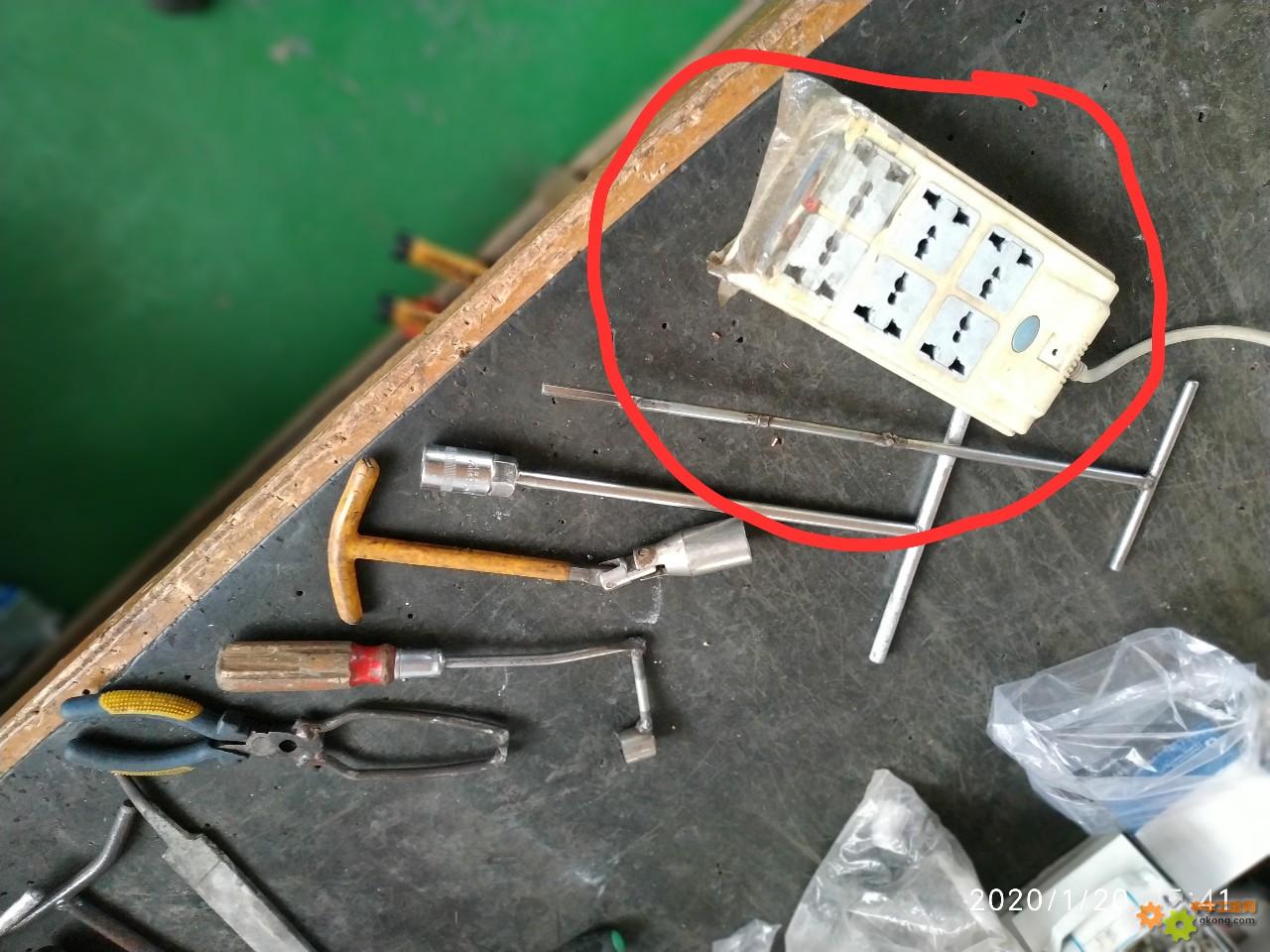

以下是引用bnnyygy在2020/1/19 21:04:58的发言:
以下是引用老兔子在2020/1/19 20:35:00的发言:
以下是引用bnnyygy在2020/1/19 16:27:27的发言:
插座线漏铜我怀疑是故意的。表情
不一定,有可能是经常弯折造成的,这我见得多了,这与绝缘导线的塑料(或橡胶)质量有关。
因为在这个位置,经常弯折引起的应力是比较大的,过多的弯折会引起塑料(或橡胶)在这个应力位置产生拉伸引起破裂。
开玩笑的,这种大概率是使用人员托拉硬拽整的,还有就是安装的时候外皮没有压在里面压紧的位置
应该安装异常可能性大,我们把机器搬到位,正常做货后就很多年都不会不动的。
此帖发自论坛手机版

插头线缆露铜和线的固定有直接关系。
现场使用人员都是一线作业人员。他们不可能做到完全小心和不去拉扯线缆。
把线缆外皮做到里面让那个压片压住就好了!

以下是引用wenquan753在2020/1/21 17:00:01的发言:
插头线缆露铜和线的固定有直接关系。
经验丰富的老师傅啊,谢谢!

感觉是操作工操作时导线被弄伤了,没有处理而致....
