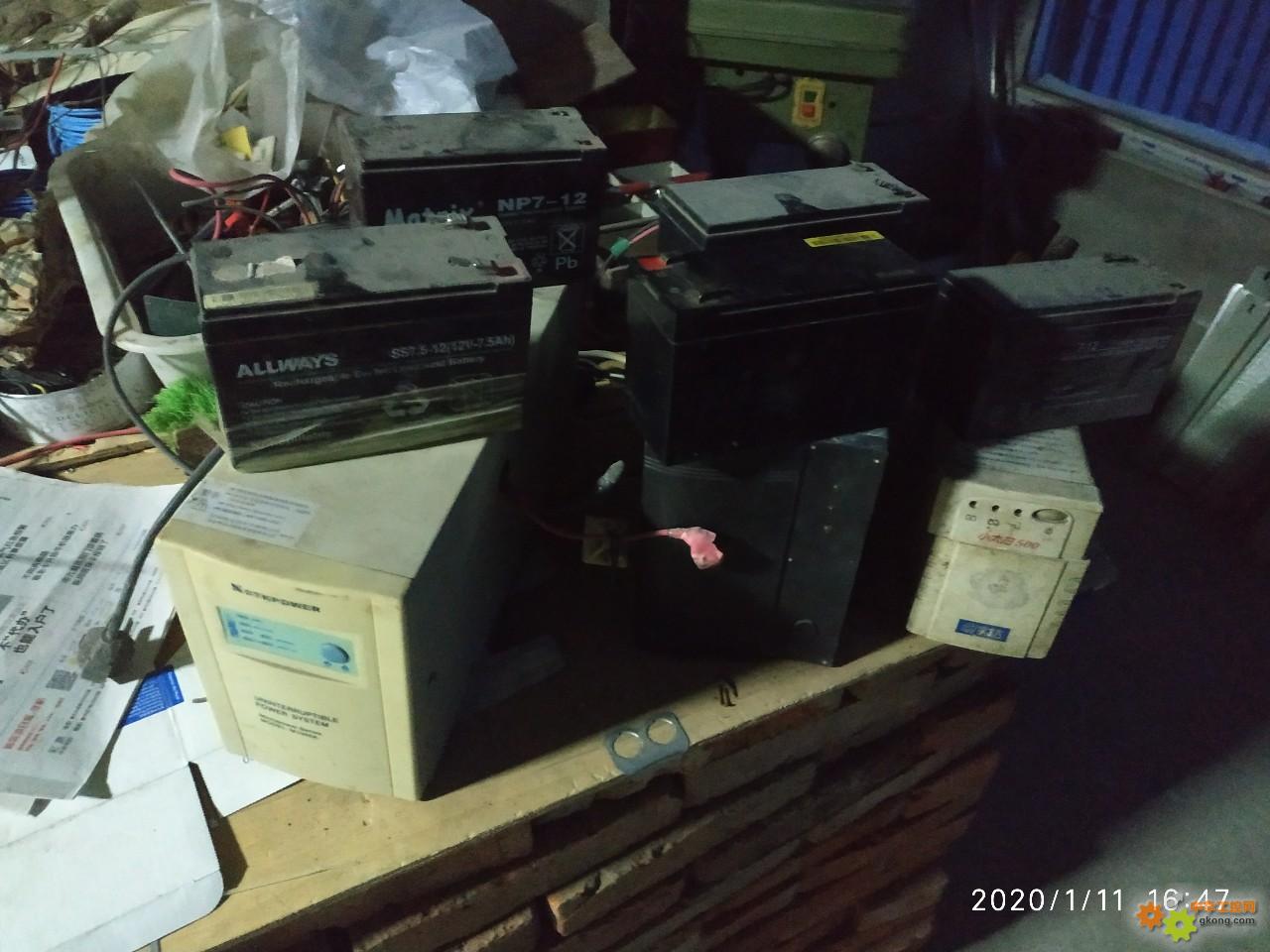

这三个ups都是好的,而且一个比一个好,经过检测,都是电池不行了,用户都以为是UPS主机坏了而抛弃,

下一步,翻新?

这是常有的事情。

可以翻新了。装个电池卖了

如果用了几年了,换个电池还不如买个新的了,反正又不是很贵

我们这也是换的电池。我们的ups容量小,就带个工控机。plc居然没有…

看样子都是后备式的,即平常是市电直接连到用电设备同时给电池充电,断电瞬间电池逆变恢复交流电。这种不贵,在线式比较贵,有大功率的。

小功率的(500W~3000W)一般都是后备式UPS,有停电切换时间。大于3000W的基本上都是在线式UPS,无切换时间。小功率不太值钱。

试过,这三台都是常电一旦有故障或失压备电立即切换切换时间零点几秒,这是UPS基本功能了,

UPS就是贵在电池了。
