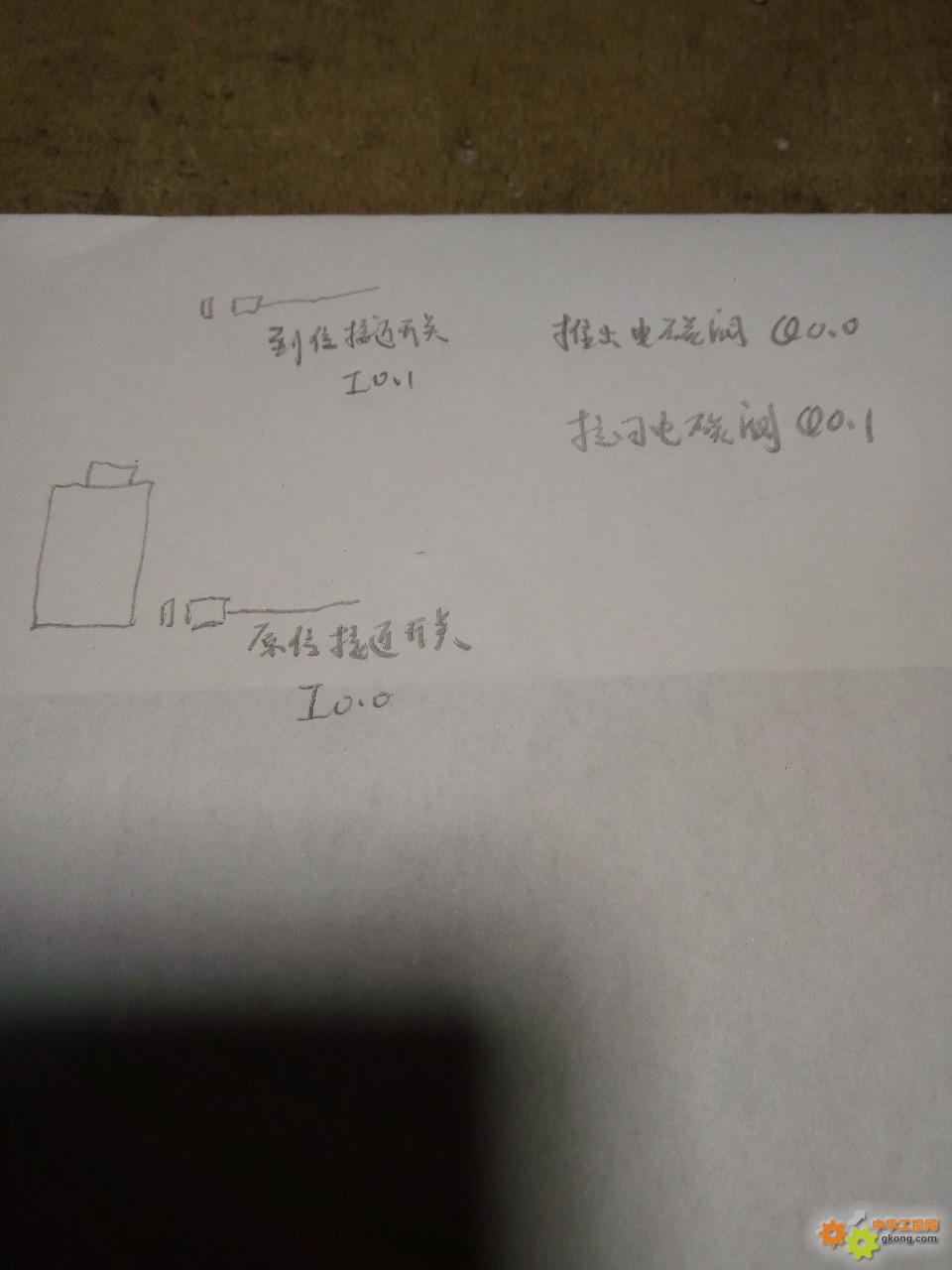

本人初学s7200PLC,只会简单的开关量程序,比如启保停电路,自动往返电路……现在一进口老设备需要改造,里面用到一液压缸,设备上电后(假设液压缸在原位)液压缸往前推几CM回到原位后再一直往前推到位,接近开关感应后回到原位,重新往前走几CM回原位后再一直推到位,如此重复动作……这个动作一直想不出怎么写程序,熟悉的师傅指点一下,感谢你……

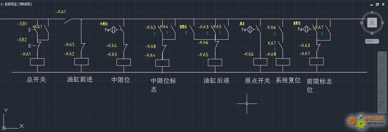

你试一下这个,才疏学浅,如果有错就指出一起学习

师傅花时间了,用你这个电路实现了也太复杂了,出故障的时候麻烦,我提到用PLC的原因是设备上还有其他动作,这个动作只是一部分。原来老外就是用普通电路做的,里面有一个多德脉冲继电器和时间继电器,现在想直接用PLC简化电路,方便故障的时候查找……
