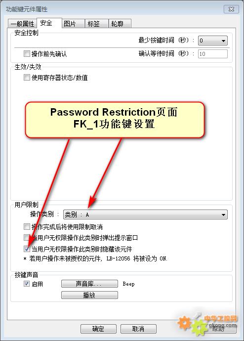

进入屏保后需要输入密码才可返回工作页面

初学者可参考。需要使用威纶通EBproV60102276版及以上版本软件打开。
关键是下图这两个功能的设置。

是威伦通的屏吗。

是威伦通的屏吗。
是威纶通的屏

版主看题好像不认真啊,看下面这句话啊,使用威纶通EBproV60102276版及以上版本软件打开
