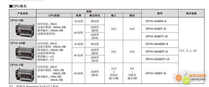

CP1H CPU 操作手册  3-5-1 XA 型与 X 型 CPU 单元的 I/O 配线示例。。。。。

呵呵;输入本来就可以接NPN,也可以接PNP;
表格中的源型/漏型是针对晶体管输出端而言的,输入与输出你要搞清楚;

主要看你输入的公共端接的是+24V还是-24V来决定的。

欧姆龙CP1H系列的输入端子可以源型接,也可以漏型接,二选其一
