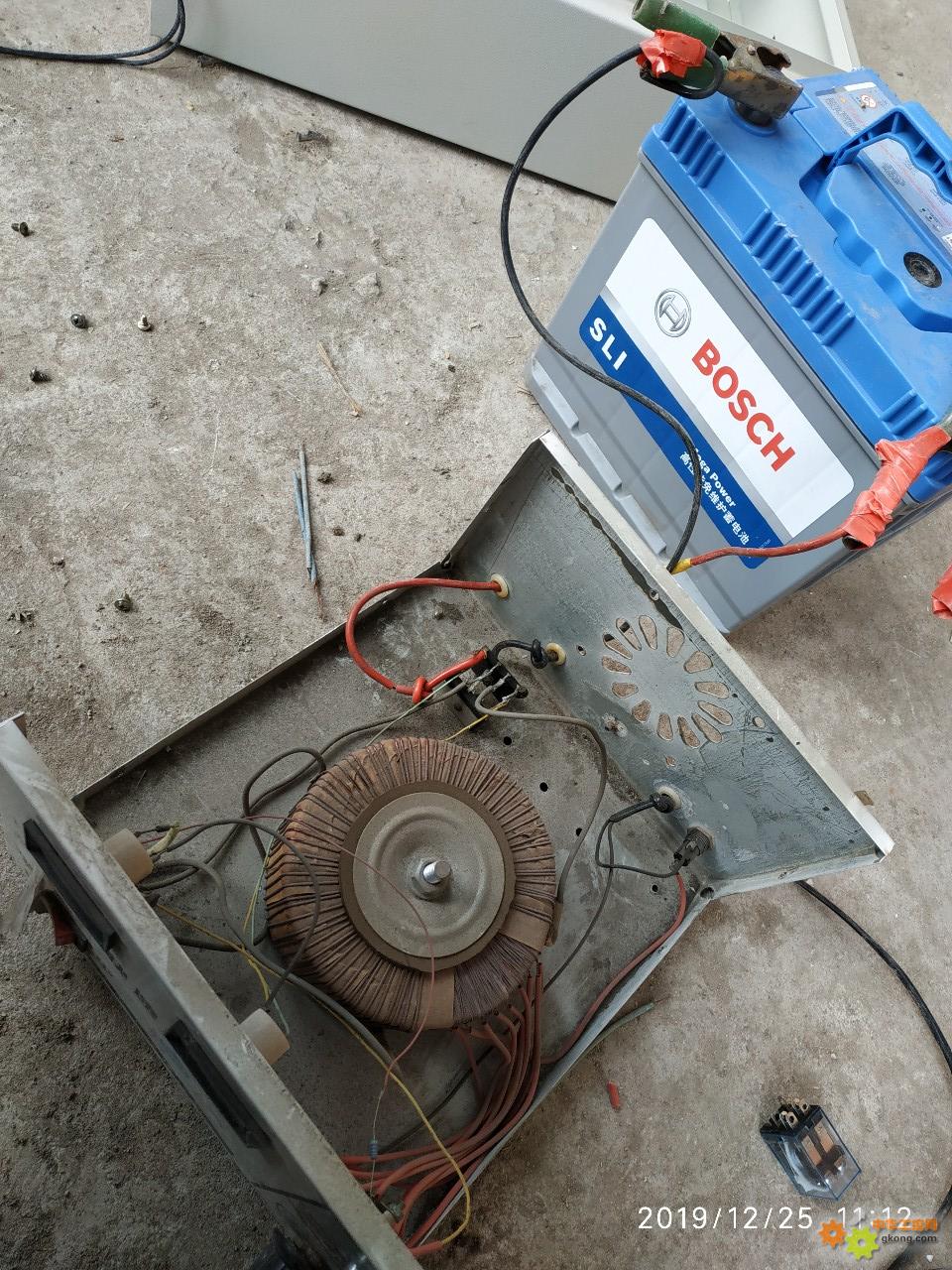

整流桥还可以并联使用吗?
是正极对正级,负极对负极吗?
[此贴子已经被jint于2019/12/25 11:23:41编辑过]

参数要一样吧。

可以,并联后整流容量变大,

这种并联应用尽管可以,也还是尽量避免吧。因为这么用在交流侧有环流,尽管环流很小,但毕竟存在,所以对周边电气设备或多或少有些影响。

应急使用还是可以的。

二极管也可以,但是不推荐

二极管并联使用是可以的,只要保证同规格就可以,主要原理是电流大的压降也大,自动匀流!

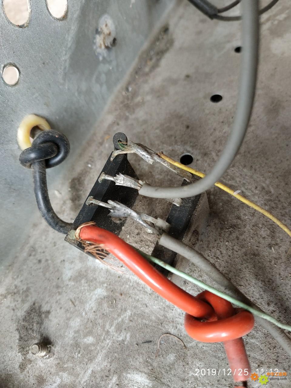

这个应用完全可以!
不过看到这个就知道是假冒伪劣产品:电线看起来那么大,里面铜芯那么小,劣质品无疑

逆变焊机整流桥也是一样,也可复用的单相的相线一只桥零线一只桥,三相的三个桥

并联输出更大功率了吧
