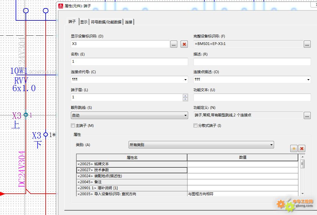

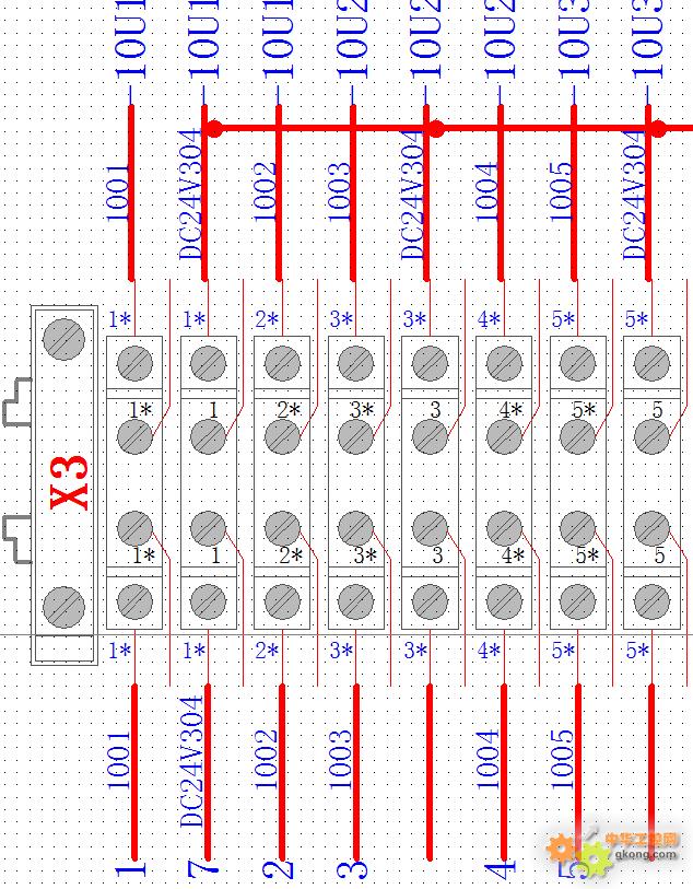

我在原理图中设置了双层端子,主端子也设置了,但自动生成的双层端子连接图不对,端子多出了一倍,跟单层端子图一样,一直搞不定问题出在哪里?请大家指点一下!!

这是一个两层的端子图标,你可以试着看看

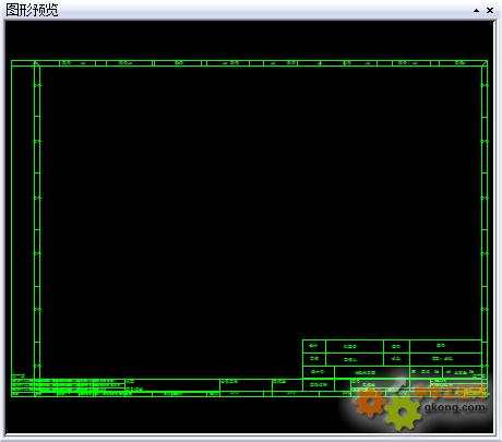

发表于:2019/12/25 8:55:18
回复 #1楼 gk_0
我制作图框时,为什么下层还有一个图框

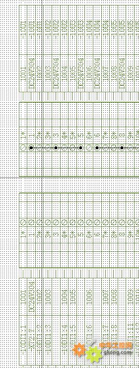

发表于:2019/12/26 10:17:19
回复 #1楼 gk_0
端子数量还是不对,是哪里出问题了呢?求大神指点

是你的端子属性没弄好吧

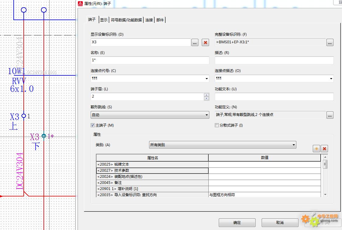

你看一下,这个是按照教程来的,不知道是哪的问题?

发表于:2020/2/6 21:44:32
项目数据-端子排-导航-新功能-编号形式 1*,1,2*-10 ---多重端子---2层,确定
