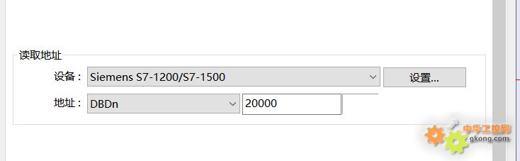

图1是触摸屏读到的数据,图2是触摸屏读取DB块的绝对地址,图三是PLC读到的值,请问有没有大神知道怎么回事

数据格式 地址之类的对了?

是不是地址不对呀(我是瞎猜的),因为你这个 %DB2.DBD0 我是看不懂,没有三菱的地址那么直观。

是的,格式给搞错了,谢谢大神

好了,地址没有读错,地址读错就不会有数据上来了,格式弄错了,现在弄好了,谢谢
